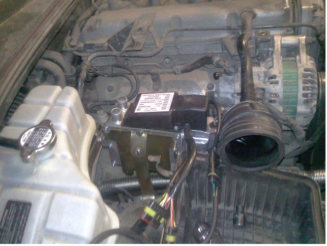

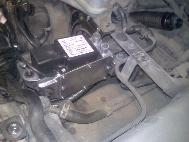

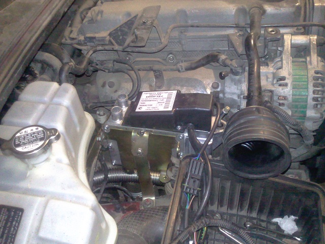

Здравствуйте! Вот моя установка Бинара на Дорестайл. Может кому будет интересно.
Вот так встала помпа:
Отопитель: Но для него был заменен патрубок от воздушки к отопителю на металическую гофру (вместо пластика)
Воздушный нагнетатель с другим (металл) патрубком установлен за трубкой кондиционера
Крепление бинара
Выхлоп
Помпа
Бинар установлен
Был куплен патрубок в магазине запчастей "Автотаза"
Для удобства подсоединения и меньших перегибов. Вот как он встал
Добавлено через 2 минуты 50 секунд:
Топливный насос
Общий вид (стрелкой показан топливопровод)

Сообщение BlkDem » 01 окт 2012, 09:30
Заворачивай воздухозаборник вниз. Вся влага, попадающая в гофр, будет затекать в нагнетатель, что не продлит ему жизнь.

Re: Предпусковые подогреватели "Бинар"
Сообщение Fess » 01 окт 2012, 09:31
PS: Всем спасибо за внимание - может быть кому - то пригодится....
Добавлено через 1 минуту 22 секунды:
BlkDem писал(а):Заворачивай воздухозаборник вниз. Вся влага, попадающая в гофр, будет затекать в нагнетатель, что не продлит ему жизнь.
Впускной патрубок?
Сообщение BlkDem » 01 окт 2012, 09:35
Да, впуск нагнетателя.
Сообщение Fess » 01 окт 2012, 09:37
BlkDem писал(а):Да, впуск нагнетателя.
Ок - разверну его вниз. Ктати гофру (металл) оцени. :D
