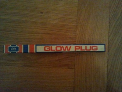

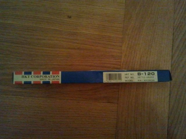

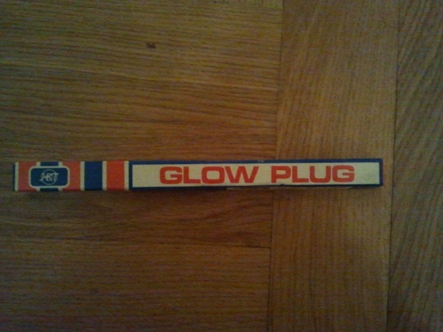

Привет всем!!! После длительного изучения всех страниц данной темы, скрепя сердцем и дрожащими руками все-таки решился на замену свечей! Пробег на данный момент 33 000км и уже начали проявляться симптомы умершей свечи, а именно при плюсовой температуре или чуть ниже нуля после ночной стоянки, зоводя машину первые 15-20 секунд двигатель подтраивал, после чего начинал работать ровно и уверенно. Так вот купив свечи в кунцево фирмы GLOW PLUG (япония) в это воскресенье полез с другом их менять. Обильно полив смазочкой (GUNK Liquid Wrench) начали откручивать, 2,3,4 открутились сразу, а вот с первой пришлось повозиться по дольше, выкрутив на всю резьбу упорно не желала вылазить, но снова обильно полив во внутрь колодца свечи смазкой и подождав около минуты она вышла со свистом. Обильно покурив и немного успокоившись решили их проверить и как ожидалось одна свеча не работала совсем, свечи стояли NGK. Вкрутив новые свечи наконец перевел дух и успокоился совсем. Кстати зажав в тисках не работающую свечу за кончик попробовали ее сломать, не так то просто это сделать и кончик сразу не ломается, он закручивается вокруг своей оси и только потом обламывается. Вот так.
