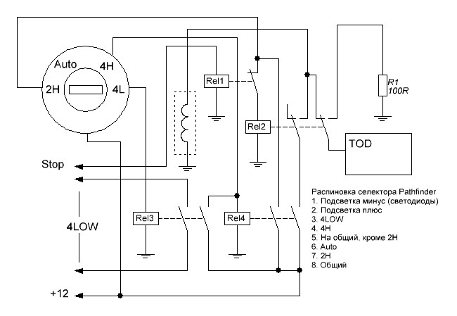

От BlkDem схема с крутилкой от Pathfinder стр.90
:arrow: Тема: Ручное управление TOD (2HI-AUTO-4HI), Сообщение #673085, Автор: BlkDem

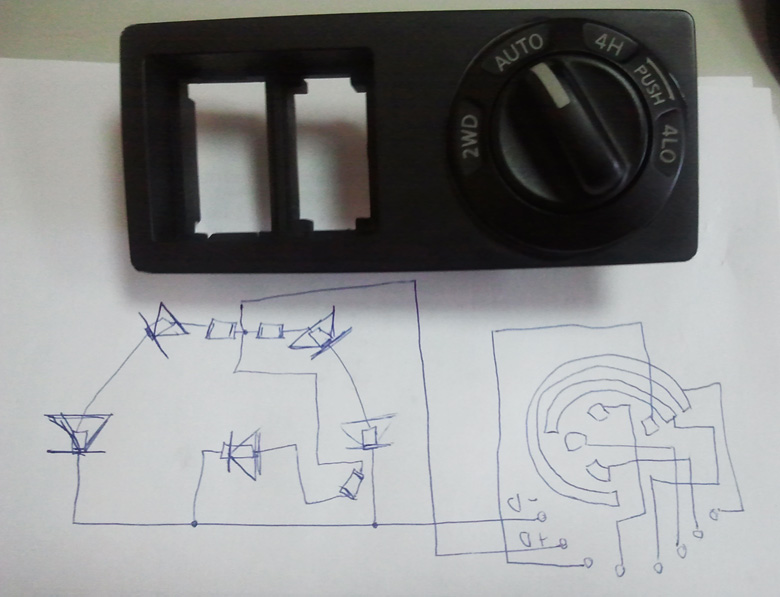

BlkDem писал(а):Если бы они были в свободном доступе, это дало бы ей большее распространение. Искать только на разборках.
В Питере на разборке ЕвроАвто их много, и недорого. Это и стало критерием её покупки.
Распиновку и схему подключения этого переключателя поищу в своих записях на работе (через 3-4 дня).

Сообщение DiCh » 21 апр 2017, 11:31
Разбирал, все нормально. Правда причина разборки была иная.
Разъем как обычно подобрал по шагу/размерам контактов, корпус разъема доработал напильником.

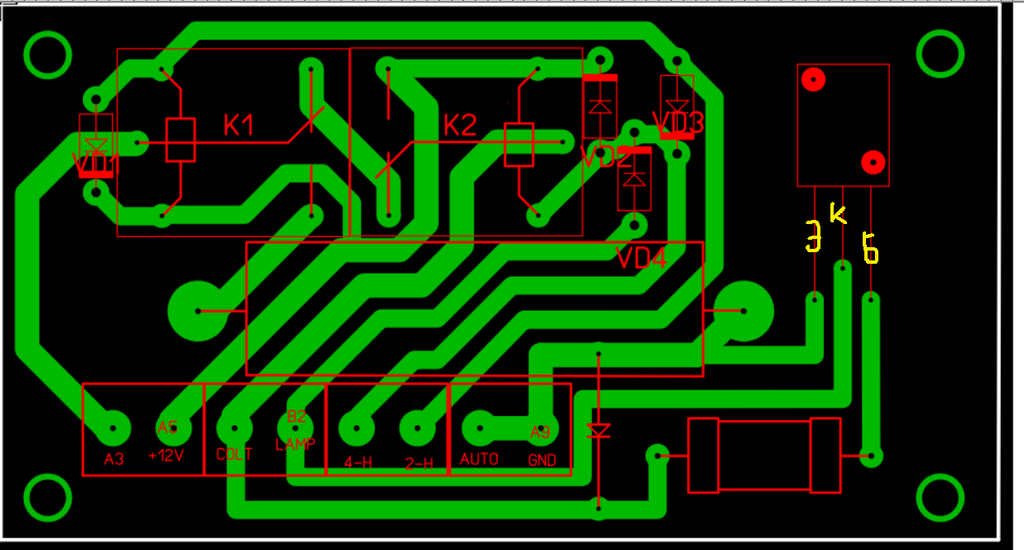

Сообщение Accent-58 » 19 июл 2017, 04:43
Napster_X
зачем в ЛОУ режим АВТО, не понимаю.
Судя по всему, у тебя все правильно собрано. А это плата моя? Что то я ее не всю узнаю?

Accent-58 писал(а): А это плата моя?
Да. Только я в печатку транзистор дорисовал.
