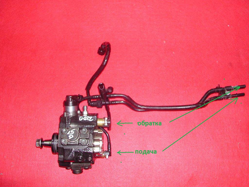

да я уже думаю этим заняться-запитать без лягухи напрямую на ТНВД, а точнее на ТННД. Вот только что будет прямее, к ТНВД подходит 2 шланга- один выше, другой ниже. Какой правильней будет??? :o

KotAbarmot писал(а): Вот только что будет прямее, к ТНВД подходит 2 шланга- один выше, другой ниже. Какой правильней будет???
Нижняя сзади.
Непосредственно к насосу не подключишься. А вот к трубке да. Шланг с выхода лягушки идет на трубку.
У меня стоит такой насос. Только трубки расположены по другому.
