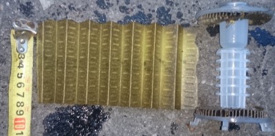

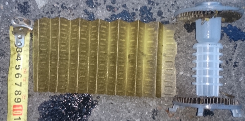

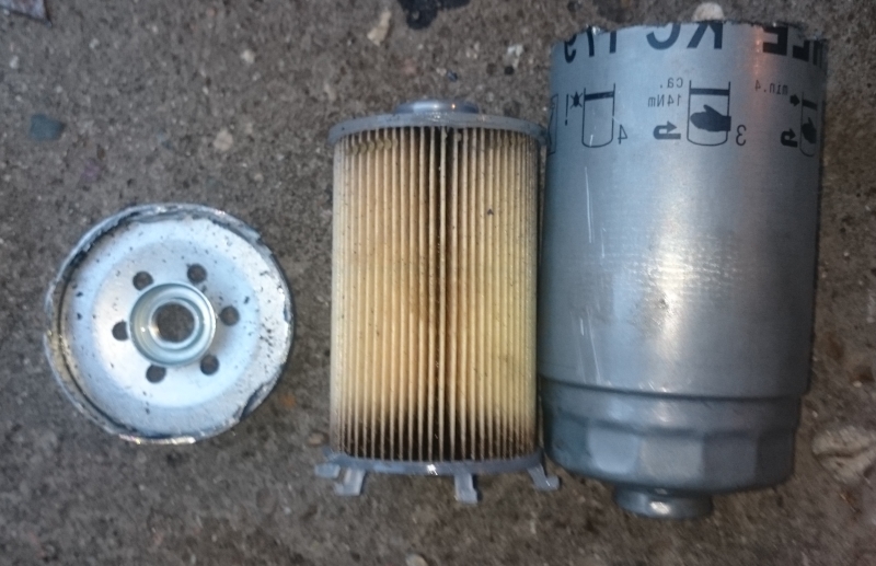

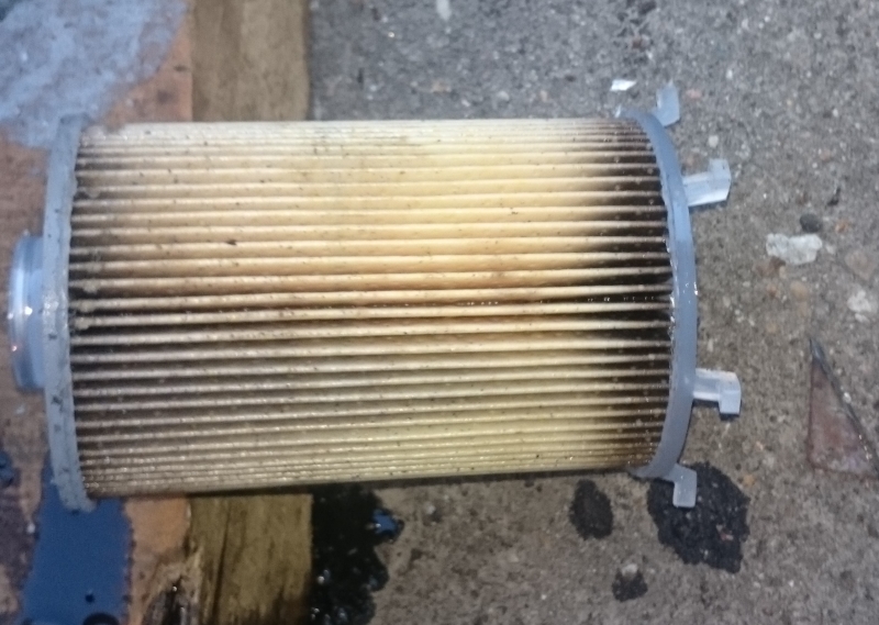

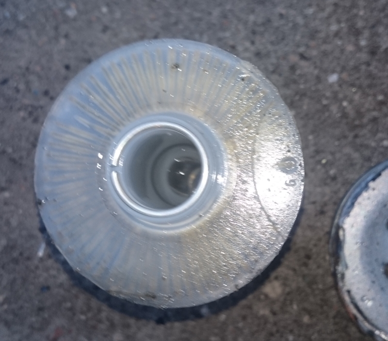

Вчера разрезал всем известные Knecht (Mahle Filter) KC 179, пробег 7500 с копейками, визуально чистый, а вот внутри складок, ближе центру, грязноватенько. Заправляюсь на газпроме, лукойле, транс азс. Как по мне фильтр работает очень хорошо, можно и 10кк проехать, но лучше на 7500 менять, как и масленый. Фот не делал, так как руки были ну очень грязные.

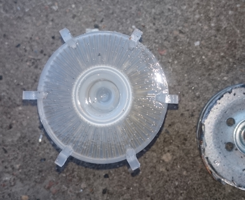

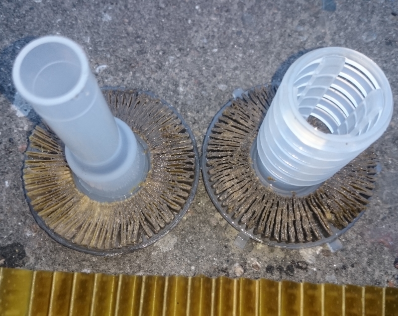

Распилил топливный фильтр KNECHT/MAHLE KC179 из оранжевой упаковки. Выполнен качественно, пробег на фильтре 7 тысяч, заправки на АЗС Лукойл, Гаспром, Транс АЗС. Площадь фильтрующего элемента примерно 9см х 150см=1350см, толщина бумаги где-то 1,5-2мм, точно не скажу, но на ощупь плотная.
Alex_za
Сообщения: 182
Зарегистрирован: 14 авг 2013, 22:29
Откуда: Мытищи
Поблагодарили: 13 раз.
Имя: Alex
Доп. информация: Лукойл Авангард Ультра 5w-40, UAZ premium 5w-40
Re: Топливный фильтр на 2,5 TD
Сообщение Nikolay0812 » 07 авг 2016, 13:42
Alex_za писал(а):пробег на фильтре 7 тысяч
Фильтр практически-чистый.С такой солярой можно ещё +7 тыс.проехать,имхо.
