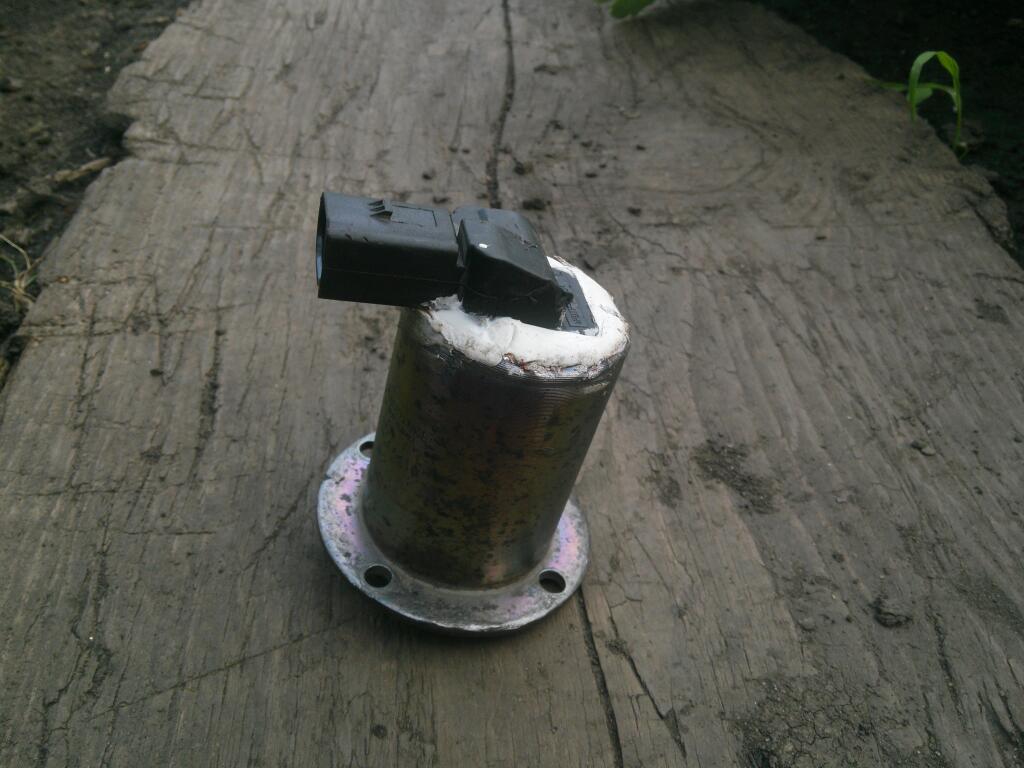

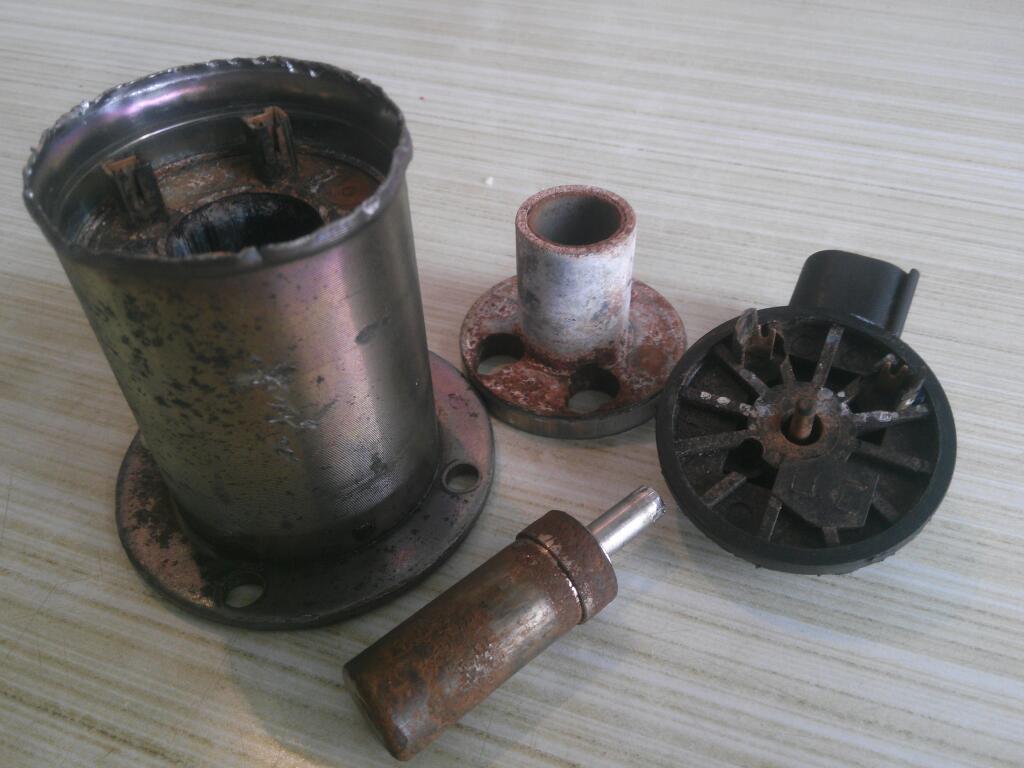

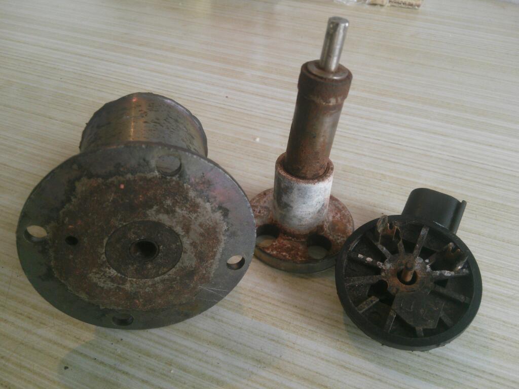

Сообщение alexsin » 06 июл 2015, 15:31
Вот в таком состоянии оказался электромагнит посл е демонтажа EGR. И последний снимок уже собран после чистки...
Сам клапан после многодневной отмочки в ацетоне,(хотя и сажи там было очень мало) притирке притирочной пастой и окончательной чистке карбклинером-продувается. И поэтому все труды считаю бесполезными...

Сообщение runner_Perm » 06 июл 2015, 17:56
alexsin писал(а):Сам клапан после многодневной отмочки в ацетоне,(хотя и сажи там было очень мало) притирке притирочной пастой и окончательной чистке карбклинером-продувается.
Учитывая силу пружины, добиться абсолютной герметичности клапана невозможно. Слегка будет пропускать в любом случае. ИМХО.

Re: Чистка клапана ЕГР
Сообщение alexsin » 06 июл 2015, 18:19
runner_Perm писал(а):Кто будет менять на новый, дуньте для проверки
В теме уже сообщали. Покупали новый-НЕ дуется!
