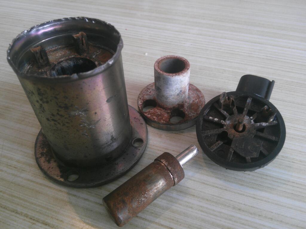

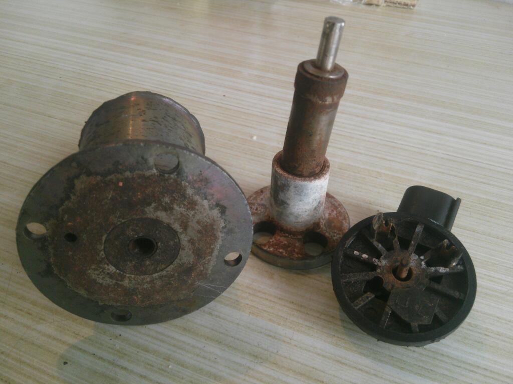

		alexsin писал(а):Сам клапан после многодневной отмочки в ацетоне,(хотя и сажи там было очень мало) притирке притирочной пастой и окончательной чистке карбклинером-продувается.
		runner_Perm писал(а):Кто будет менять на новый, дуньте для проверки
		alexsin писал(а): И поэтому все труды считаю бесполезными...
