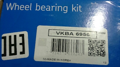

Привет клубни, хочу поделится инфой. Пришло время и моим ступичным и я как фанат SKF порывшись в каталоге нашёл номерок и заказал. Всё таки Шведское качество вещь! Но..... см.фото
Made in korea! Вот дела, причём производитель тот же что и у оригинала - KBC. Надеюсь, что Шведы контролируют продукцию :crazy:

Сообщение Gubkin » 12 окт 2015, 07:29
fishermanmurman
и какие буквы на подшипнике внутри?
