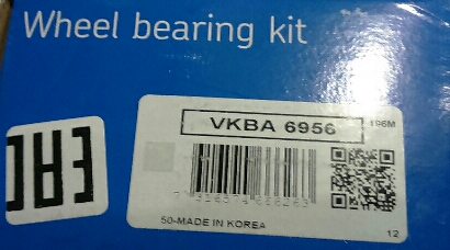

  Да, подшипник светится под катом 503103E200 Подшипник ступицы передней для Kia Carnival , но и соренто там то же светится.
 Вот нашёл сообщение в этой теме Тема: Аналоги подшипника ступицы , у человека то же была, похожая проблема.
		batyapskov писал(а):KBC F589214
		batyapskov писал(а): KBC F589214 G3051725.HB. это роликовый двухрядный
 , а тот который развалился и с трудом впрессовывался   KBC DT427639HL и он то же роликовый и с металлическим сепаратором
		batyapskov писал(а):и маркировка именно KBC F589214
		Gubkin писал(а):Фотку дай где это четко видно
  переписывал сам, так что придётся поверить на слово.
  Тем более врать, причин нет.
