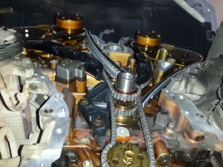

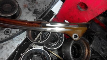

Bulbash86 писал(а):Посмотрел на пробег еще не было и 90 тысяч, призадумался почему!?..... (так я и не выяснил почему, но предположений только 2: 1- кто то из предыдущих владельцев смотал пробег, 2-было масляное голодание и видимо не однократное.
Gubkin писал(а): Потому что лили 5w-40 ещё и не самое качественное и не самое близкое к 30-ке.
Alexandr_I писал(а):Судя по разрушениям, ты совсем немного не доездился до "полного финала". Здесь один шаг до перескакивания цепей и загибания клапанов. Можно сказать повезло.
Bulbash86 писал(а):я последние полгода может и больше езжу на 5w50
Bulbash86 писал(а):Это с чего это вдруг то?
Gubkin писал(а):выше всё написано
Bulbash86 писал(а):Что ж интересно будет если я на нем тысяч 10 проеду летом?
Gubkin писал(а):вот мы это летом и узнаем
Bulbash86 писал(а): разъясни что да как, только по человечески))))) и харош издеваться.
Gubkin писал(а):В рез-те было частое срабатывание редукционного клапана маслонасоса на холодную и повышенное натяжение цепи на горячую.
Gubkin писал(а):Ты лил постоянно сгущёнку...
Bulbash86 писал(а): а если он будет его лопать еще больше?
Bulbash86 писал(а):и че получается что зимой заливать 5w40 а летом 5w30?
Bulbash86 писал(а):И каков же будет результат если я вернусь на 5w30?
