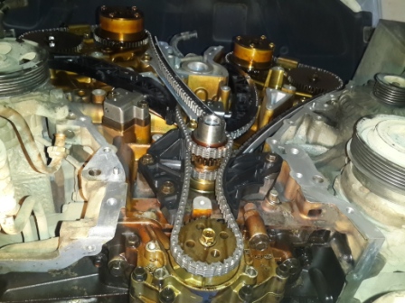

Два года назад я взял себе нашего с Вами любимца, искал именно 3.3, потому что он цепной! надежность цепи, сами понимаете, намного выше чем у ремня, а вот звук работы его грубее. Цепь может сотворить одну вещь перепрыгнуть на зуб, а так она не рвется как ремень, она просто растягивается. Самое первое что я поменял это натяжной и обводной ролики и ремень. (между прочим натяжитель имеет тоже свои "особенные" звуки когда начинает "умирать") Это была первая ласточка для моих мыслей о замене цепей, но поменяв натяжитель все стало очень тихо!))))) я удивился обрадовался ну и соответственно ездил дальше. Потом в одно зимнее утро прошлого еще года я услышал странный короткий треск при запуске, ну думаю началось.... а нет, настала тишина, до весны было прям тихо все, только вот все с "обжорством масляным" боролся (и до сих пор борюсь, ну пожирает он его и все тут.). пришло лето начал включатся кондей, стою я впереди своего красавца, и слышу стук, у меня все внутренности упали на землю, думаю вот налип так налип, звук по ощущениям напоминал "застучавшее колено", ну все налип так по полной. при том звук был так "плавающий" то сильнее то слабже то и вовсе пропадал, вот вовсе пропадал меня и смутило впоследствии, иду злой в машину в мыслях капиталка ДВС или его замена, вырубаю кондей и тишина...... в общем по сей день кондей так и стучит...... и работает сволочь такая.....

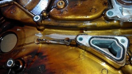

Вот только не делайте как я сделал, не ждите пока треск стане постоянным, сейчас выложу фото и вы увидите что цепь там натворила..........

Ну собственно фото всего установленного, звезды не менял, муфты не менял, заменил только цепи, успокоители и натяжители......
вот эта пакость........
и до такого.....
Не доводите до такого......
вот второй.....
вот первый обломыш....
снятие крышек
ну вот собственно и начало....

Судя по разрушениям, ты совсем немного не доездился до "полного финала". Здесь один шаг до перескакивания цепей и загибания клапанов. Можно сказать повезло.
