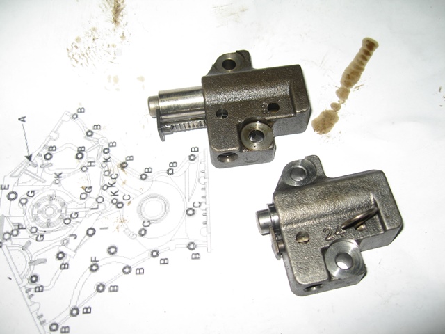

1. Неисправен был только один из натяжителей – левый.

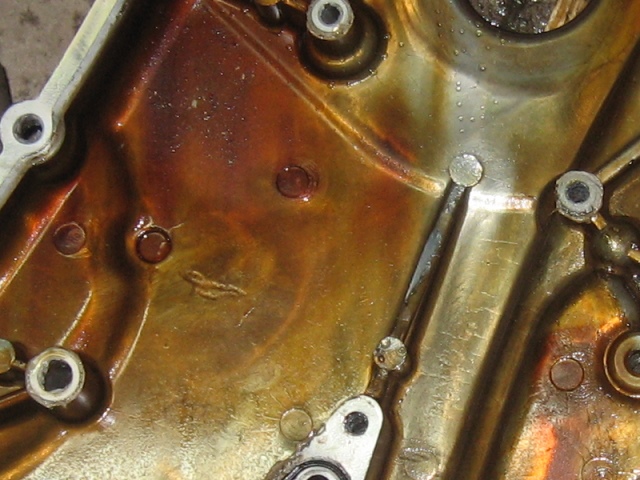

3. На передней крышке появилась выработка от контакта цепи с крышкой.

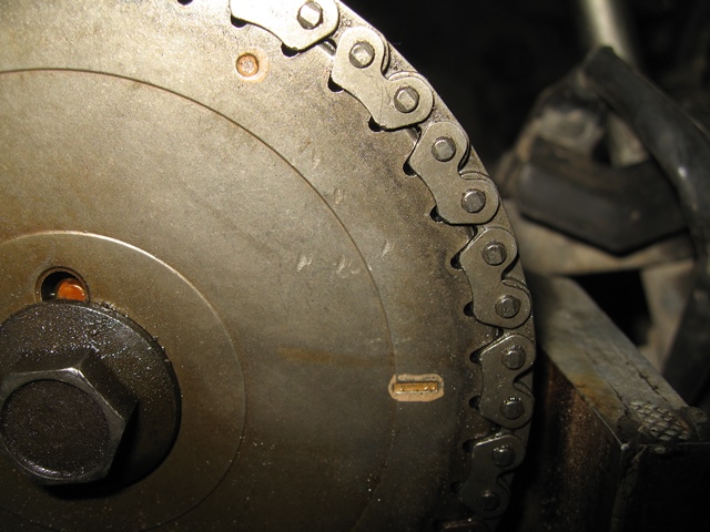

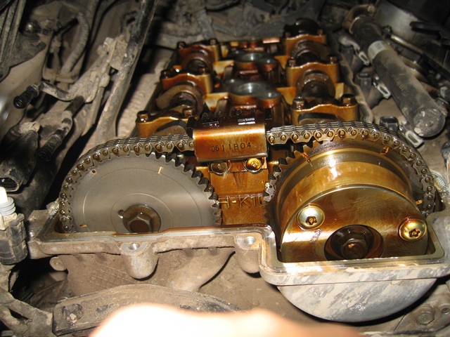

4. И главное – левый выпускной распредвал был повёрнут на 4 зуба (по звёздочке)!!!!!

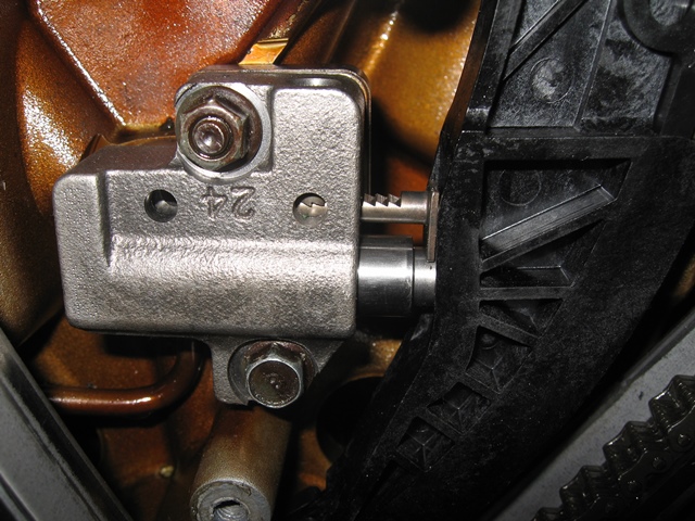

7. Цепи в хорошем состоянии – натяжители выступают примерно на 1/3 своей длины.

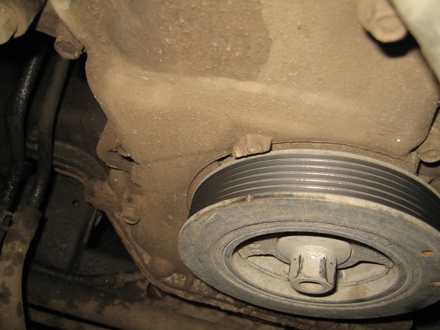

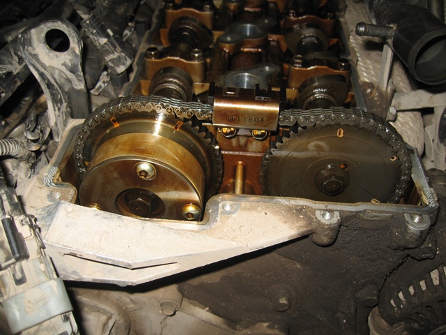

Фото шкива IMG0258 и меток IMG0255, IMG0267.
Фото повёрнутого распредвала IMG0256,
Фото убитого натяжителя IMG0259
Фото живого натяжителя IMG0278
Следы от цепи на крышкеIMG0260

Положение шкива
Положение меток на левой головке
Положение меток на правой головке
Сбитые метки (повёрнутый распредвал)
неисправный натяжитель
следы от цепи на передней крышке
