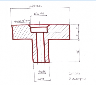

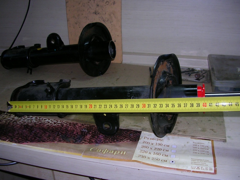

Ребят, кто ставил передние КОНИ с Владпружинами.
Собрал все детали для вживления, нашел чертежи втулок.
Но гложет мысля про один размер. Размер от низа сапога до упора картриджа.
Какой он должен быть. 40см? Тоесть высота верхней втулки после обрезания сапога,должна составить 10мм=1см так? или можно приподнять картридж в сапоге еще на 0.5см или еще выше на 1см. Перечитал несколько раз тему и этого не понял. Где то должен быть отбой вниз... чтобы этого не получить и спрашиваю .
Почему этот вопрос возник вообще... увидел чертеж нижней втулки, которая поднимает картридж в сапоге аж на 5см, надо ли это?
Ведь подьем картриджа в сапоге не повлияет на высоту подвески после сборки?
Фотка для наглядности.

Re: KONI Heavy Track, выбор, установка, эксплуатация
Сообщение alexiy » 08 июл 2014, 10:11
Нет не надо.
Нет не повлияет. А зачем его поднимать????? Себе делал вниз просто распорную втулку, УПОРНУЮ не делал. Пробежал почти 26000км без проблем.

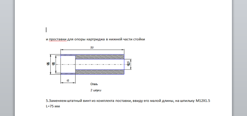

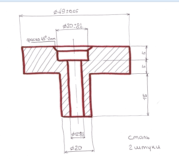

Сообщение bacs » 08 июл 2014, 18:01
Да вот ... из Как я вживлял Коней части 2
И вторая нижняя втулка. Но она тоже на 2 см поднимает низ. значит если ее ставить то и верхнюю втулку надо выше точить. на 2с и общаа высота уже 42см получается.
Добавлено через 40 минут 11 секунд:
А высота машины изменилась, от оси колеса до арки?
Сообщение alexiy » 08 июл 2014, 19:39
Эти чертежи под пружины H&R. под Владовские не нужна такая верхняя. В нижней тоже не вижу особого смысла. У меня низ Коня в упор сапога стойки и всё нормально. На Владпружинах машина поднялась +25мм.

Сообщение Vladsprings » 09 июл 2014, 10:41
Соренто 2.4 писал(а):есть стоки 54650-2P100 от дизеля 2.2 с 2009г.в. , могу я в них внедрить КОНИ и установить на Соренто 2.4 с 2013г.
Стойки от 2013 передние в руках не держал. Процентов 90 , что они идентичные, так что ответ - Да.
(Если не подойдут - накрайняк,продать собранные ГРАМОТНО стойки будет не проблема, кмк).
bacs писал(а):Какой он должен быть. 40см?
Анатолий ! Я же тебе писал, что нужно смотреть тот чертеж, что вложен в инструкцию к картриджам !
Видимо, ты внимание не сконцентрировал....
На самом деле расстояние от края обрезанного сапога (втулки в нашем случае), до верха корпуса картриджа коневского -очень критично =@ .
Если ты обратишь внимание - верх у картриджа имеет утолщение - внутри там нарезана резьба под верхнюю гайку - и если край втулки попадет на это утолщение - есть опасность самораскручивания картриджа.
Вот примерный чертежик, что происходит :
Поэтому обрезание стокового амо нужно производить ниже, чем у тебя на фотке. И высота верхней втулки , выступающей из сапога , выше 5мм нецелесообразна, т.к. именно на столько заходит картридж в тело сапога (втулки в нашем случае).
