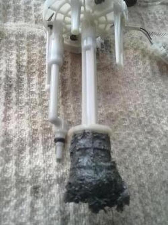

Сообщение Litvin » 04 апр 2014, 21:40
Фильтр фильтром господа, но изредка поглядывайте на заборник из бака, я отписал в тему как он сыпется, но туда редко кто ходит, подумал и здесь народу можно про это упомянуть. Всет ки общее дело для чистого топлива. Нашел фото как у меня краска с бака все залепила (давно!!)
