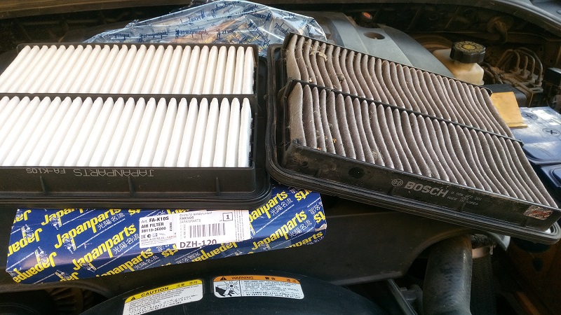

Japanparts FA-K10S.
26 складок. По качеству не хуже, а может и лучше боша. Тема: Воздушный фильтр для дизеля, Сообщение #1477363, Автор: kost

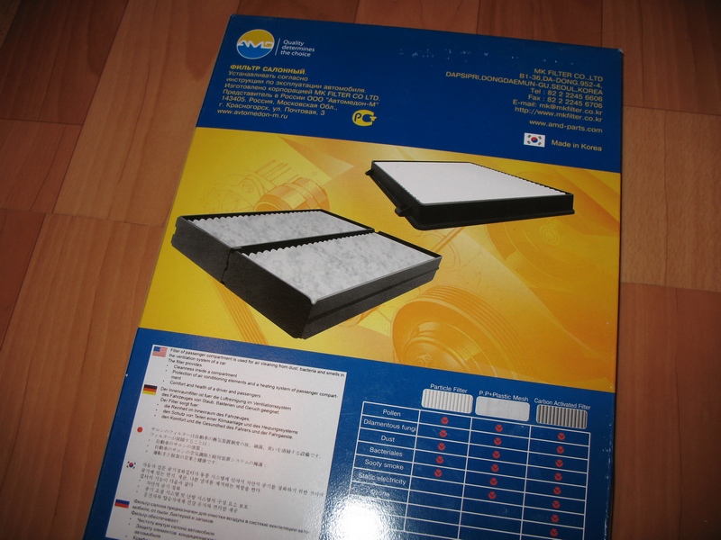

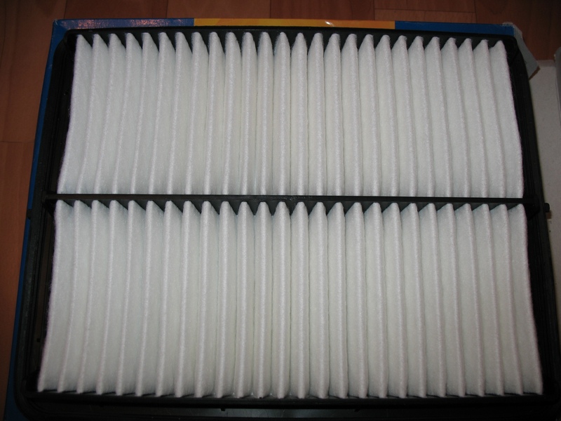

AMD код "AMD.FA32"
Фильтр как фильтр. Складок 26. Всё ровно.
