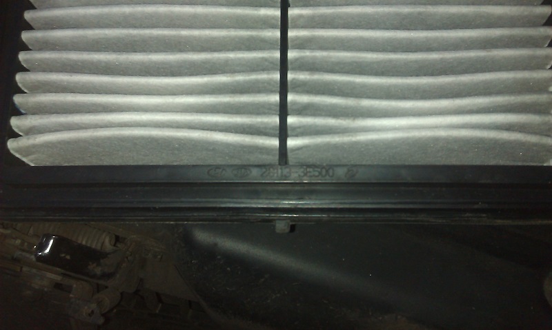

Сообщение Nikolay0812 » 13 апр 2015, 21:30
Gubkin писал(а):фото есть ?
Сделал,не поленился :D .
Резинка уплотнительная сидит четко в пазах,не вываливается от прикосновения,как на некоторых(в том числе и Бош этим грешит).В корпус фильтр встает четко и плотно,что то же плюс,я считаю. 8)

Сообщение Gubkin » 14 апр 2015, 07:07
мможно мне права на оформление шапки ? :)
Как YUIL выглядит 1-в-1, такое же кол-во складок.
Уплотнительная резинка наверное отлита так же не идеально, с маленькими раковинами :) Но сама она да, плотно сидит.
