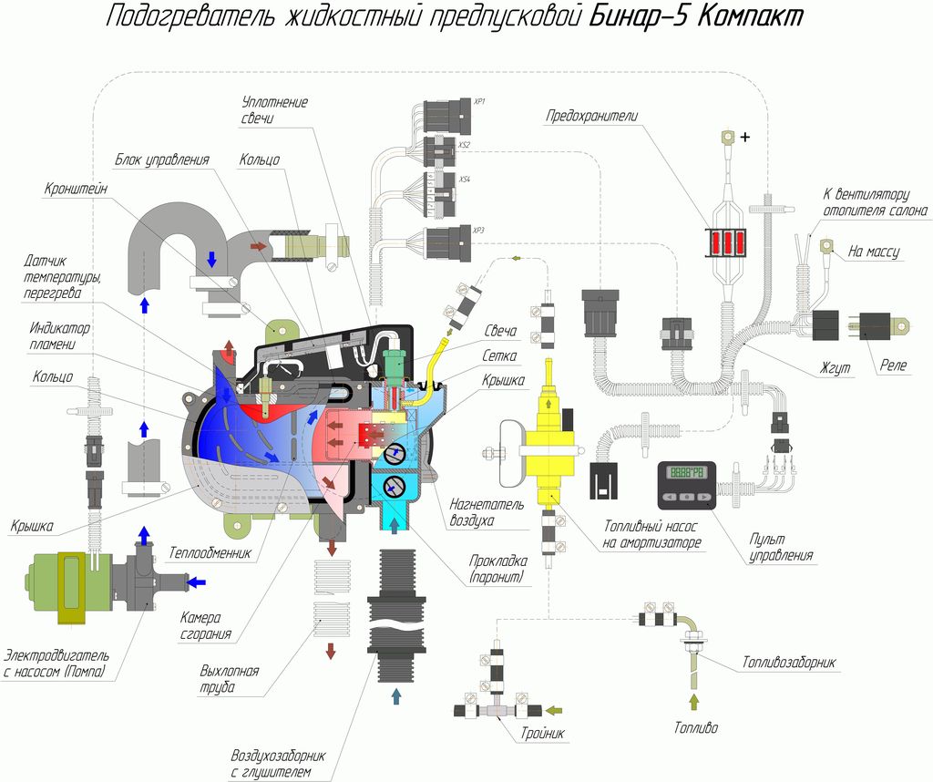

РЕГИОН38 писал(а):Попалась схемка красивая
Так это старая, есть посвежее, для компакта:
