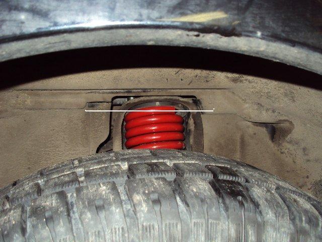

Сообщение wowrum » 06 апр 2010, 19:57
Изображение[/quote]
Ну никак не могу понять в чем смысл таких пружин когда первые пять витков просто сомкнуты и не работают. Это сделано именно для завышения, вместо проставок?
Ведь никакой прогрессивности здесь уже нет? Или все таки смысл в создании момента силы на вывешивание колеса? Но наверно через некоторое время эти витки под тяжестью авто потеряют свои свойства и перестанут работать на разжатие?? Я раньше думал, что ну как максимум первые два витка могут смыкаться а тут половина пружины видимо...
Объясните пожалуйста неграмотному в чем здесь смысл? :help:
