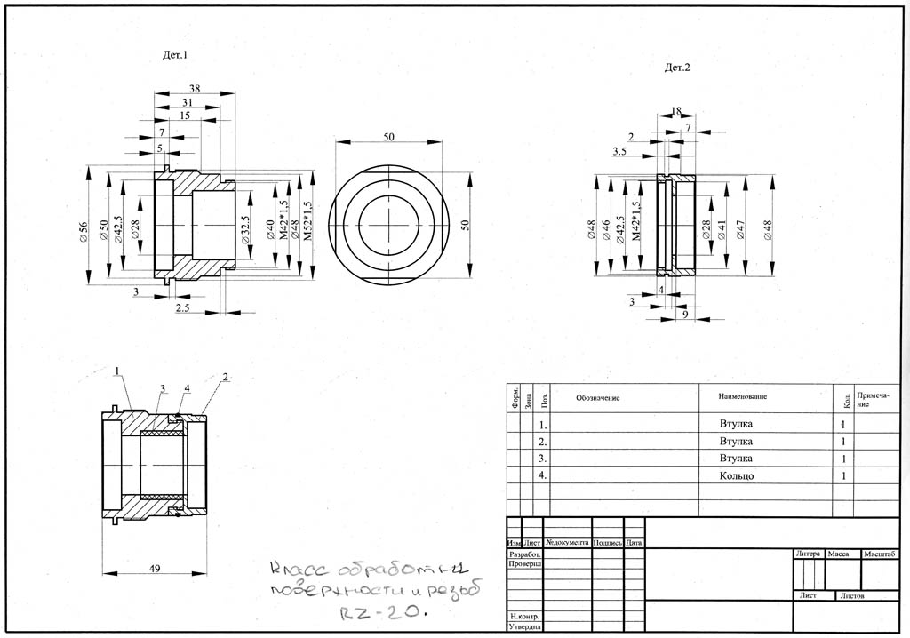

DmitrySV писал(а): но ещё остался стук при вращении руля, и теперь я понимаю что это ещё и карданчик рулевой
Вот бы ещё носом ткнуть меня в чертёж?IvanDraga писал(а): Если прочитаешь всю тему то найдешь чертежи втулки от duzer. Хотя народ вроде поутих насчет втулки. Может проблема решена. Но у меня стучит.
... а то сложно его найти ...

Shusha писал(а):Вот бы ещё носом ткнуть меня в чертёж?
