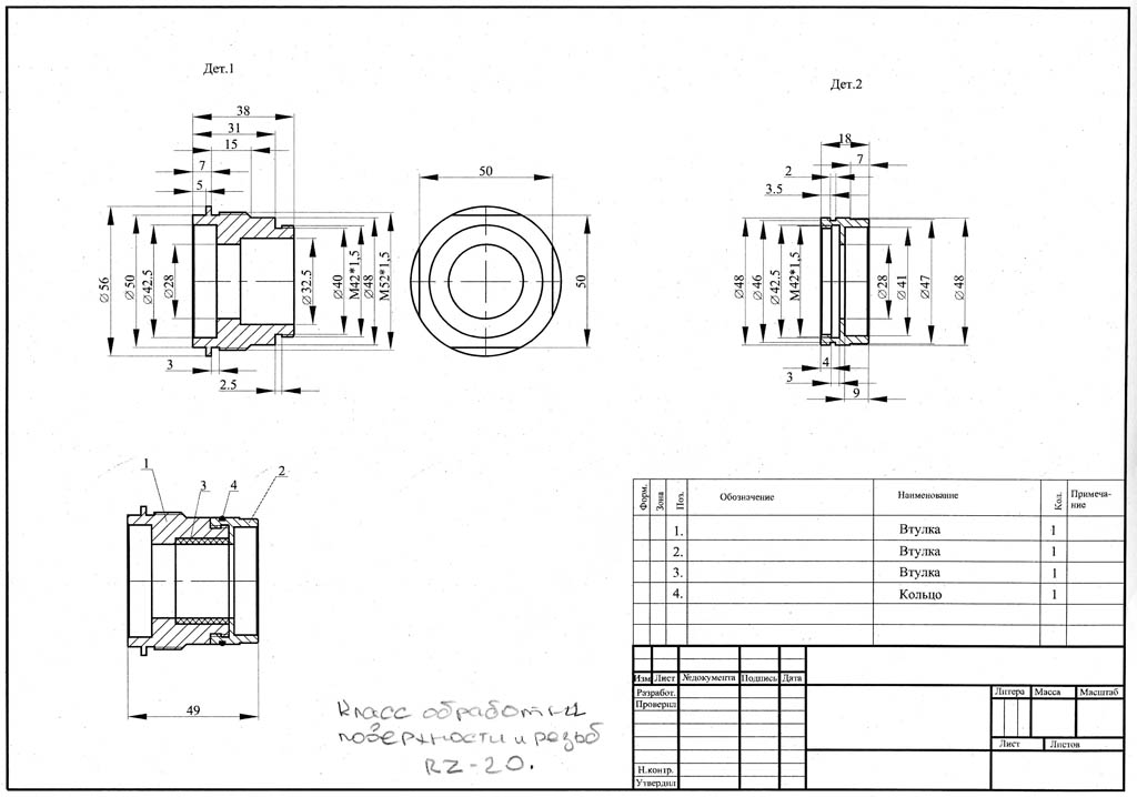

DUZER писал(а): на мыло отослал Demidу
Все ок, поймал. Спасибо!
Если надо могу побольше выставить разрешение. Но вроде и так видно всё нормально.

А из какого материала новая втулка?

birul73 писал(а):материала новая втулка
он там говорит, из чего она сделана.

Меня тоже интересует из какого материала сама втулка (та что на чертеже).Что внутренняя из капролоктана мы поняли(кстати тоже где брали материал?).

rex66607 писал(а):он там говорит, из чего она сделана
Там говорится, что корейская втулка сделана предположительно из алюминия...
