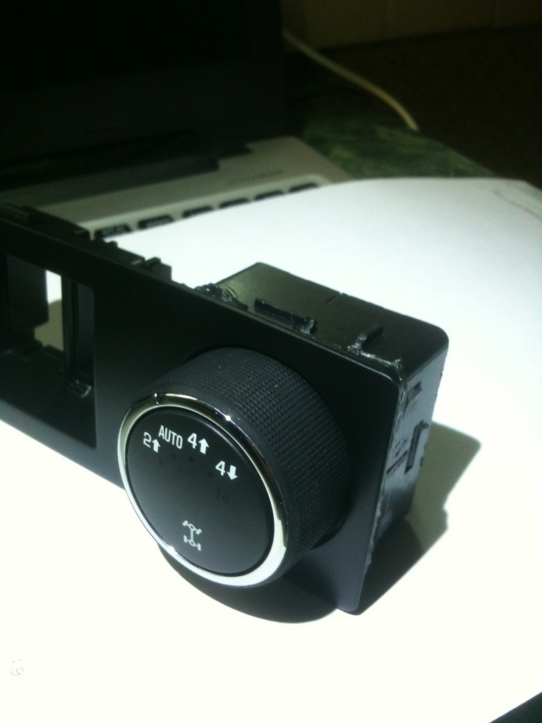

Сообщение Frankenstein911 » 31 янв 2015, 10:14

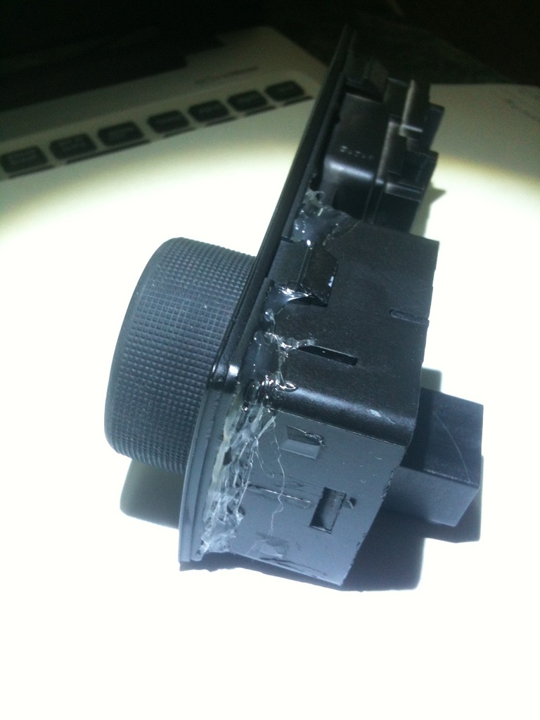

Mitya72 писал(а):Frankenstein911
Дрелью с фрезой, потом наждачкой доработать. Ни чем не крепил, усиками прижалось. Главное правильно круг отмерить. Диам 42 получается
Добавлено через 2 минуты 50 секунд:
Правда двоём пилили так удобнее.
Фреза нужна 44 мм но ее еще надо пордабатывать натфелем, думае если взять 45-ю будет идеально!!!!!

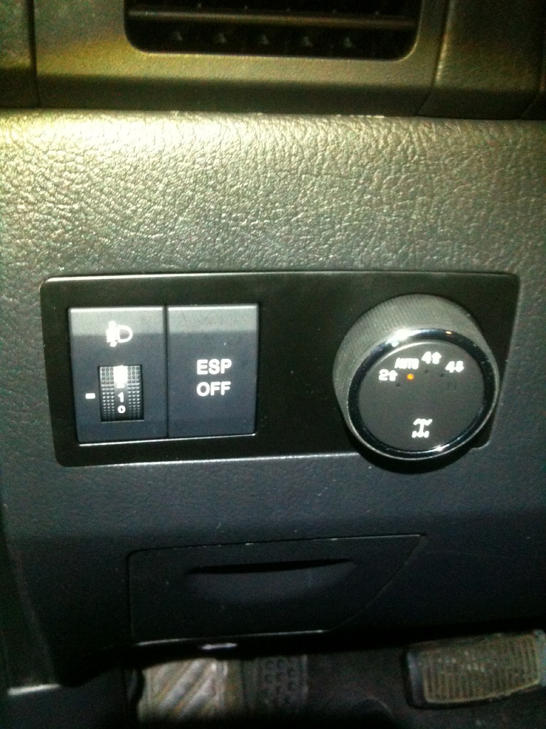

Re: Разработка SuperTOD-2. Запись желающих
Сообщение Roofer » 31 янв 2015, 18:50
Frankenstein911, а какой краской красил панельку, может код цвета есть? У тебя она вроде тон в тон с кнопкой "ESP off". Тут кто-то советовал черным матом красить, но кнопки то сероватые.
Roofer
Сообщения: 44
Зарегистрирован: 15 авг 2013, 12:27
Откуда: Минск
Благодарил (а): 22 раз.
Доп. информация: SuperTOD II, MegaJet
Сообщение BlkDem » 31 янв 2015, 19:02
Я красил краской с названием "Космос" :)
Обычный балончик за 250 руб. Кмк, вполне хорошо.

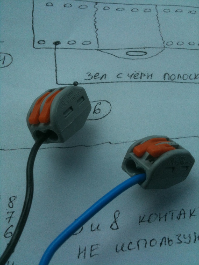

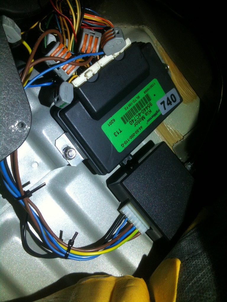

Сообщение Roofer » 06 фев 2015, 21:09
Вот я и установил Супертод. Ниже небольшой фото отчет.
Очертил круг, засверлил мелким сверлом, а дальше наждачка. Перекрашивал три раза( - плохо ложилась краска в месте под буквами.
Провода решил соединять клеммами wago, оказалось очень удобно.
Очень помогла в подключении схема ув. Videoass(download/file.php?id=25065&mode=view).
По времени установка блока с разводкой заняла не больше часа, но вот подготовительный этап с вживлением крутилки в панельку растянулся на два вечера. Благодарю Максима за отличное устройство!
