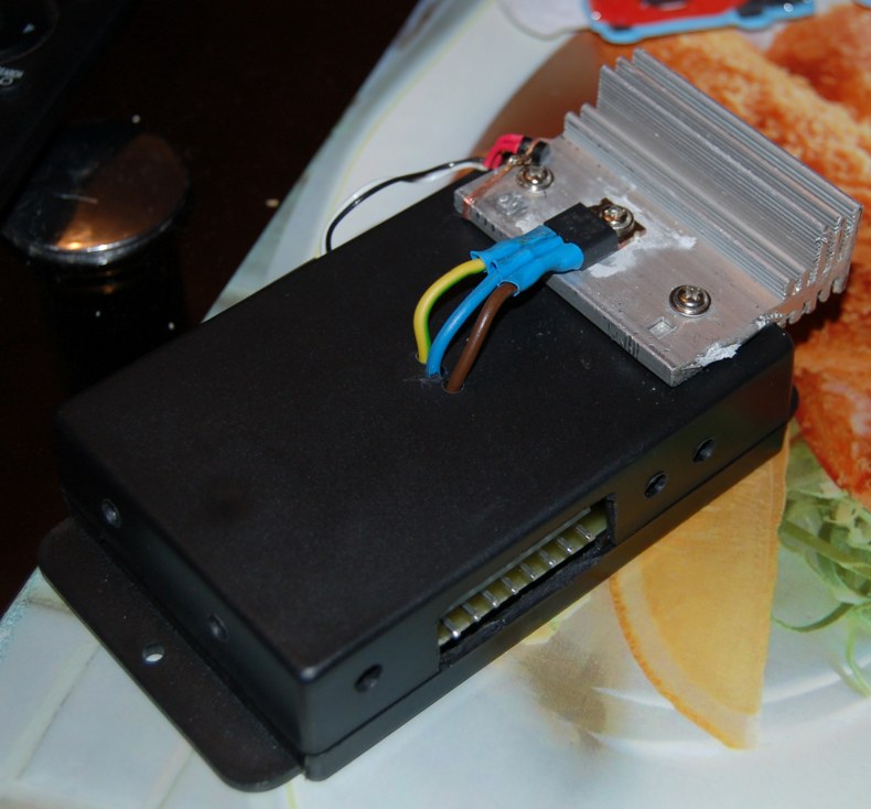

Новость из разряда не очень хороших.
При продолжительном использовании 4Н может быть перегрев ключей и выход их из строя. Как выяснилось, при отрицательных температурах (порог пока не установлен, но и не суть) катушка в режиме 4Н начинает кушать несколько больше расчетных значений, что приводит к перегреву ключей.
Что с этим можно сделать. Первый вариант сделать самостоятельно, как написано ниже. Второй вариант - ничего не делать и продолжать использовать 4Н (как и задумывалось изначально) как палочку-выручалочку. Третий вариант - отправить силовой блок мне на модернизацию. Я проведу диагностику, установлю радиатор, протестирую и отправлю обратно.
Как все сделать самому.
Силовой транзистор(ы) выпаивается из платы и через провода сечением не менее 0,75 устанавливается на радиатор.
Внимание! На радиаторе +12В! При монтаже силового блока не допустимо касание радиатора на массу.
Будьте внимательны. Рабочая температура ключей может достигать 175 градусов (предел). Не стоит сразу хватать радиатор руками после движения в 4Н.
Собственно, это и получится "экстрим" версия, которая позволит использовать 4Н без ограничений.

Re: Разработка SuperTOD-2. Запись желающих
Сообщение YAN » 16 янв 2012, 21:41
BlkDem
Макс! Один транзистор справится с работой за двоих? Или всё-таки два и на один радиатор?
Благодарил (а): 1269 раз.
Сообщение BlkDem » 16 янв 2012, 22:03
На таком радиаторе спокойно работает один транзистор. Два правильнее с точки зрения распределения нагрузки. Пара транзисторов делит ток поровну. Да, их можно на единый радиатор.
Оптимально найти плоский ребристый радиатор и поставить его во всю крышку коробки.
Сообщение BlkDem » 17 янв 2012, 09:51
Полевые испытания блока, что выше на фото, показали крайне умеренный нагрев. 10 мин езда на 4Н подогрела радиатор до 30 град. Термодатчик на торце стоит, значит, на транзисторе было градусов 40-45. Выводов два:
1. Можно оставить один транзистор.
2. Радиатора такого размера достаточно для эффективной работы транзистора.
