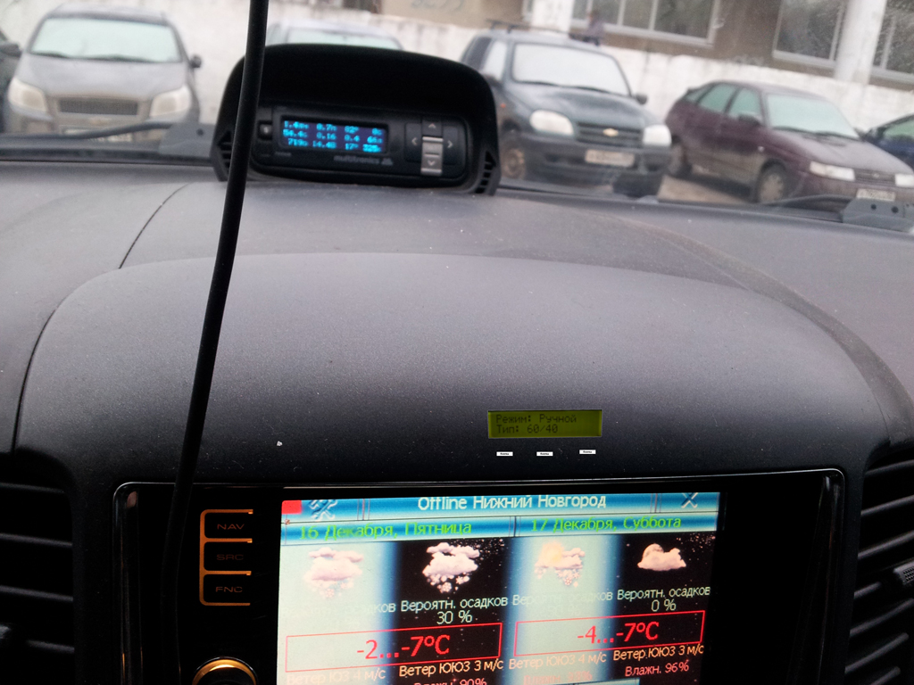

Доброе утро Максим! Нельзя ли придумать куда еще можно установить заветный девайс, очень я привык смотреть на сколько км. мне соляры хватит.

Volgar писал(а):Нельзя ли придумать куда еще можно установить заветный девайс
Мы этот вопрос решали годами :D
Поэтому компас и был выбран как оптимальный, с точки зрения эстетики установки и отсутствия "колхоза" в салоне.
У тебя самого есть предложения? Как бы, готов рассмотреть любые варианты ;)

А если как ни будь так вот:
