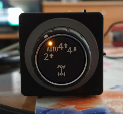

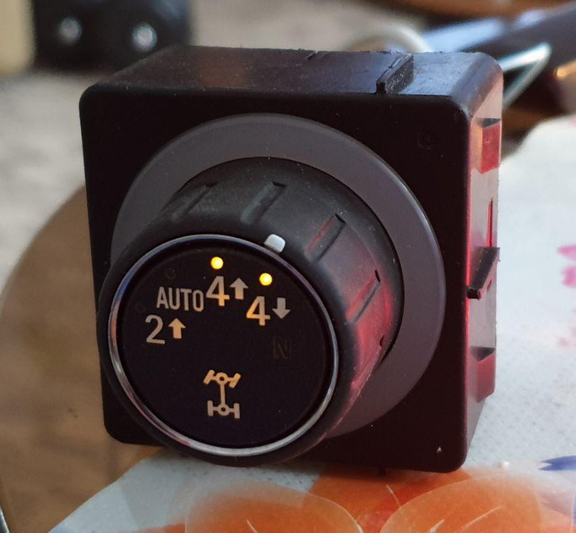

2. Вариант с селектором от GM:
:arrow: Тема: Разработка SuperTOD-2, Сообщение #920610, Автор: BlkDem
Изображение Изображение Изображение Изображение
Отчет Вячеслава ВЕЛ (крутилка GM): :arrow: Тема: Разработка SuperTOD-2, Сообщение #935178, Автор: ВЕЛ

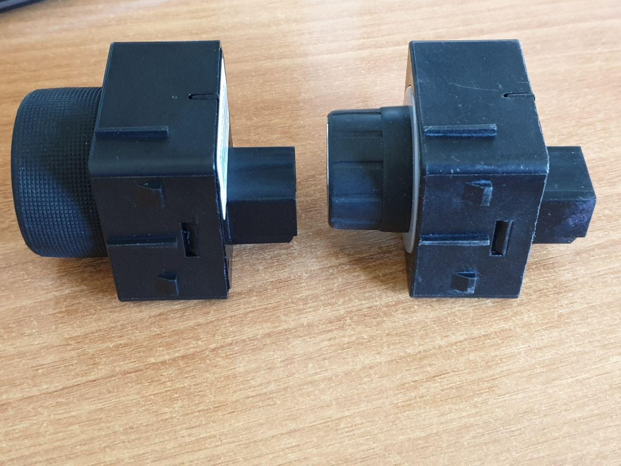

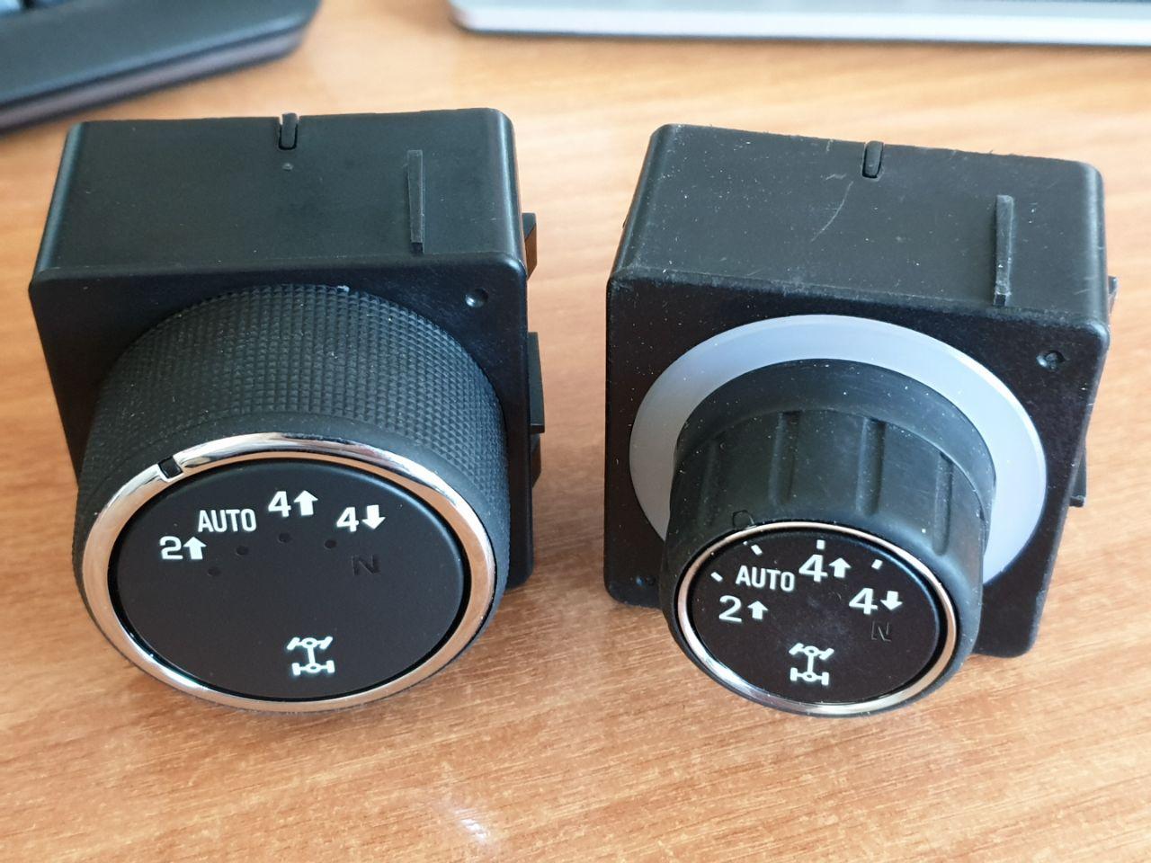

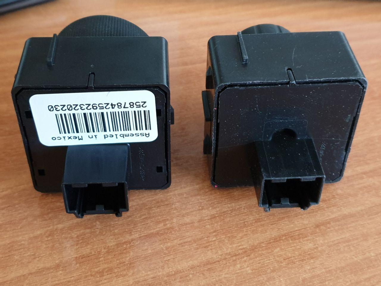

Сообщение BlkDem » 30 мар 2020, 12:52
Попалась мне на просторах Необъятного интересная разновидность селектора GM...
На днях буду тестировать.

Re: Разработка SuperTOD-2
Сообщение kater61 » 30 мар 2020, 20:58
BlkDem писал(а):Попалась мне на просторах Необъятного интересная разновидность селектора GM...
Так сбрось ссылку.
Сообщение 100$ » 30 мар 2020, 21:10
Диаметр и центры совпадают со штатной?
Сообщение BlkDem » 31 мар 2020, 04:12
kater61 писал(а):Так сбрось ссылку
Брал тут: https://www.ebay.com/itm/Transfer-Case- ... 2749.l2649
[user]100$[/user] писал(а):Диаметр и центры совпадают со штатной?
Пока проверить не могу.

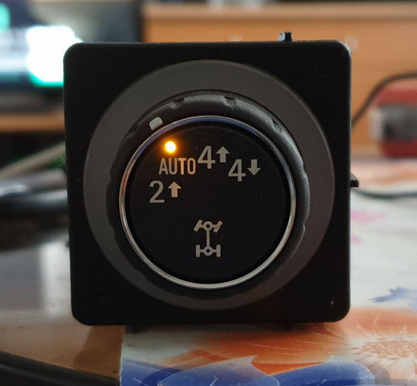

Сообщение BlkDem » 10 апр 2020, 07:07
Потестил. Подсветки на колечке нет. Кого-то оно раздражало :)
Будем ждать, кто первый установит себе такой, чтобы посмотреть в интерьере.
