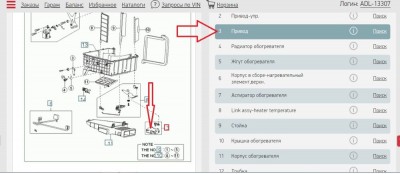

У меня в машине новый год с ноября. Неожиданно стало холодно. Вопрос: если на радиаторе печки обе трубки горячие на ощупь (подводящая и отводящая, можно ли быть уверенным, что радиатор не засорен и причина в другом :?:
Добавлено через 1 минуту 48 секунд:
Может ли кто в Москве оказать помощь в промывке радиатора, если к этому придем (на договорной основе). У самого гаража и соответственно условий нет. :cry:
Добавлено через 10 минут 34 секунды:
download/file.php?id=38839&t=1
Про промывку-умные люди советуют промывать в обратном направлении.
Подскажите где входит антифриз, а где выходит штатно?

Re: Ужасно холодно
Сообщение Nikolay0812 » 27 дек 2018, 19:42
stanislav писал(а):где входит антифриз, а где выходит штатно
Если смотреть это фото как есть,то справа( сторона водителя)- вход,слева- выход.

Re: Ужасно холодно
Сообщение VNIKOLAI » 28 дек 2018, 14:57
stanislav писал(а):
Nikolay0812 писал(а):По этому ВИНу радиатор отопителя 97227-3E060
Другими словами правильно :?:
Привет.
Если будешь делать сам - посмотри раздел замена радиатора отопителя.
Там с фото показано как разбирается торпеда , последовательность.
Успехов

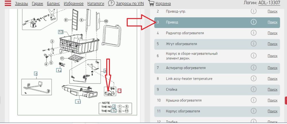

Re: Ужасно холодно
Сообщение VNIKOLAI » 28 дек 2018, 19:03
stanislav писал(а):Николай, спасибо. Прочел почти всю ветку. Пока надеюсь ограничиться промывкой, но на мой вопрос ответа пока не получил.
Ранее уточнял: если на радиаторе печки обе трубки горячие на ощупь (подводящая и отводящая, можно ли быть уверенным, что радиатор не засорен и причина в другом :?:
Посмотри работу заслонок.
Блок управления находится под печкой над кожухом закрывающий тоннель коробки передач.
Посветишь фонариком и прощупай рукой что бы определиться где находится.
Очень хорошо видно со стороны пассажирского сиденья, голову в низ и с лево от тебя в щели стоит блок управления.
Снимается просто :
отключаешь фишку.
и головкой с крестовой битой отворачиваешь четыре винтика, они длинные с 3 мм резьбой.
Потом вынимаешь подключаешь фишку и смотришь работу сектора управления заслонками, меняя режим подачи на управлении климатом.
Там стоят пластиковые шестеренки в редукторе , выходят из строя и заслонки не переводятся в другое положение.
Блок не ремонтируется только с разборки или новый.
