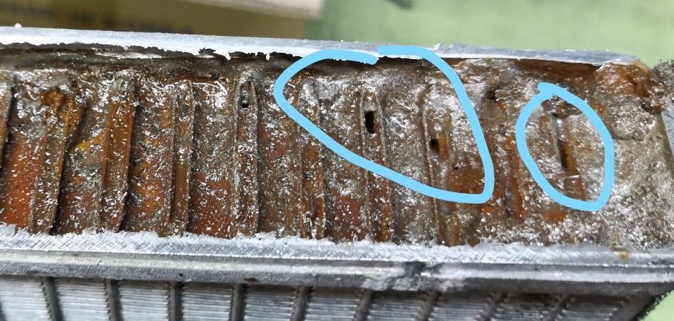

Тоже поменял себе давича радиатор печки)
До замены дуло совсем холодным, раньше помогало погонять водой в радиатор туда/обратно со шланга на мойке, но и это перестало помогать(
Сложного ничего нет, откручивать нужно много)))
Фото загрузить не получается. Отпилил бачок радиатора-соты забиты полностью, жидкость не проходила совсем!!!
