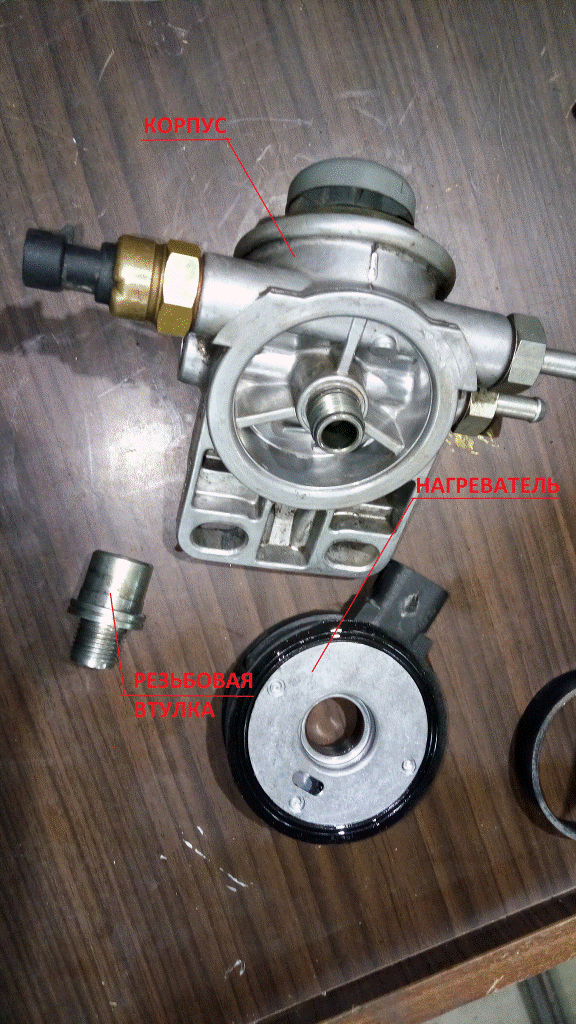

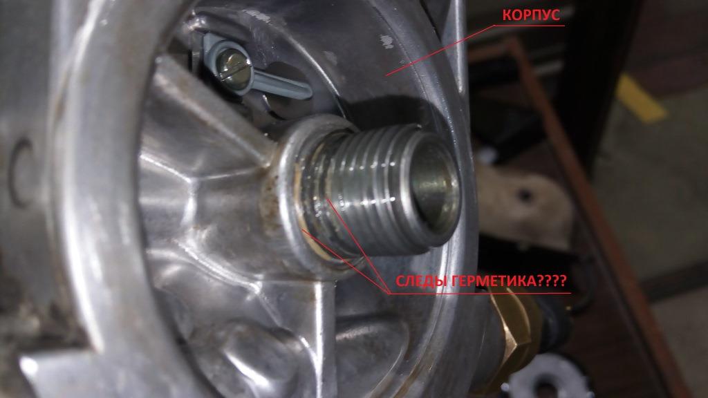

Уважаемые коллеги! Словил вопрос при очередном ТО. Так вышло, что при попытке замены фильтра был стронут с места нагреватель и его тоже пришлось снять.
При осмотре резьбовой части корпуса были замечены остатки чего-то напоминающего герметик. Собственно вопрос: эта резьба должна быть уплотнена? И если да, то чем? Бывает герметик стоящий в дизтоплеве?
Корпус фильтра со сброшенным нагревателем
Резьбовая часть корпуса

Nazir1975
у меня конечно гламур... но нагреватель без герметика сидит.
