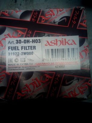

ASHIKA 30-0H-H03 материал не 5 мкм, кривая катушка

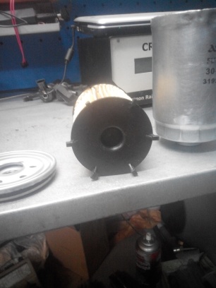

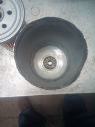

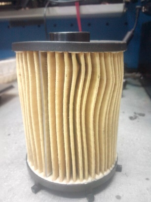

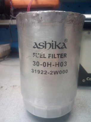

Вчера в руки попал вот такой фильтр Разобрал Общее впечатление неплохой Качественная бумага хорошо проклеин снизу Из минусов нет уплотнения между верхней крышкой и самим фильтром снизу нет поджимающей пружины

Сообщение Gubkin » 05 апр 2016, 16:26
качество фото ужасное :o
добавил в черный список
т.к. бумага явно не 5 мкм
кривая катушка - гарантия негерметичности и перетока неочищенной солярки

Сообщение Алекs » 05 апр 2016, 16:46
Данный фильтр еще не эксплуатировался-сухой
