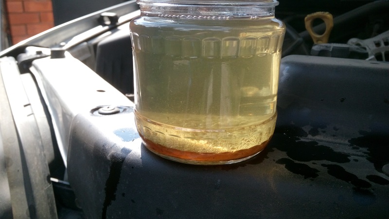

Сообщение kost » 10 июл 2015, 15:00
kapger писал(а):Имеет смысл взять такой или как?
Сегодня заказал снова этот фильтр, ашика прошла 13 тыс, похоже исчерпала свой ресурс(распил покажет). Сегодня была ошибка 1168 :evil: Пойду солью с фильтра солярку, посмотрю что там.

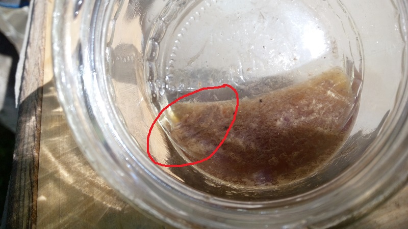

Сообщение kost » 10 июл 2015, 16:59
Ну вот, походу фильтр сакуры больше 5-8 тыс ходить не будет :x В топку его. В банке после слива солярки видны куски от фильтра. Придется пешком за новым фильтром пердолить. :D
Фото что слилось с фильтра, в баке более-менее чисто.

Re: Топливный фильтр на 2,5 TD
Сообщение Gubkin » 10 июл 2015, 20:40

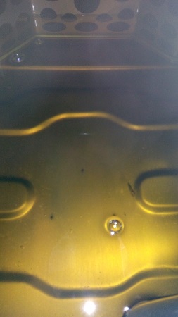

kost писал(а):Фото что слилось с фильтра, в баке более-менее чисто
надо вскрывать.... более-менее это значит грязно. Должно быть идеально чисто в баке.
Может наоборот фильтр молодец, задержал бяку

Сообщение kost » 10 июл 2015, 22:27
Gubkin писал(а):надо вскрывать
Так вскрывал фотка в спойлере в сообщении ранее, в баке на дне чуть-чуть мелких капелек конденсата, ну и пара насекомых. :D вот фотки бака в более-менее нормальном качестве
Сообщение Ramb » 11 июл 2015, 11:10
kost
Снимай фильтр ... Пили ... Я уверен что это ты слил с внешнего контура... На входе в фильтр...
