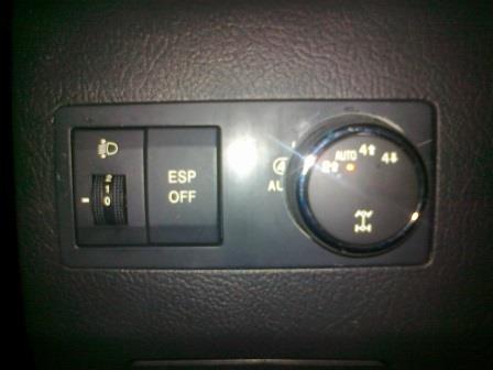

diggerded писал(а):Чисто дремелем точно не для меня:) это почти ювелирное чувство инструмента нужно, увы, я крикворук для этого... вот идея со ступенчатым сверлом мне понравилась - можно совместить с идеей шаблона и должно получиться вполне неплохо.
А я сделал так. На обратной стороне панельки срезал предварительно все ребра, т.е. сделал поверхность плоской и потом уже сверлил именно с этой, "изнаночной" стороны. По совету Вячеслава aka ВЕЛ использовал коронку по дереву, а доводил отверстие напильником. В итоге все равно отверстие получилось большего диаметра, но тут я сам виноват - поторопился, хотя в глаза не бросается.

Сообщение Физик-ядерщик » 05 мар 2014, 12:01
Получилось так. Панельку красить не стал, может потом как-нибудь...

Сообщение ВЕЛ » 07 мар 2014, 08:53
тут единственная палока-выручалочка может быть в виде хромированного колечка
приемлемого диаметра. Тока найти бы, от чего. Для начала посмотреть на детские игрушки

Сообщение BlkDem » 07 мар 2014, 11:40
ВЕЛ писал(а): в виде хромированного колечка
Да, хороший вариант. Может и пластиковое колечко черное подойдет. Интересно, аппараты с лазерной резкой могут такие колечки забахать?

Сообщение diggerded » 07 мар 2014, 21:43
Народ, а у всех крутилка GM-ая греется сильно? Сеня весь день катал на машине и сразу обратил внимание, что реально горячая она... если нет такого, то что может быть не так у меня тогда? Режимы все работают и отображаются вполне корректно...

Сообщение Физик-ядерщик » 07 мар 2014, 21:53
diggerded писал(а):Народ, а у всех крутилка GM-ая греется сильно?
Да, греется сильно. Я в свое время задавал вопрос по этому поводу Максиму (BlkDem), сошлись на том, что это конструктивная особенность крутилки, ничего страшного.
