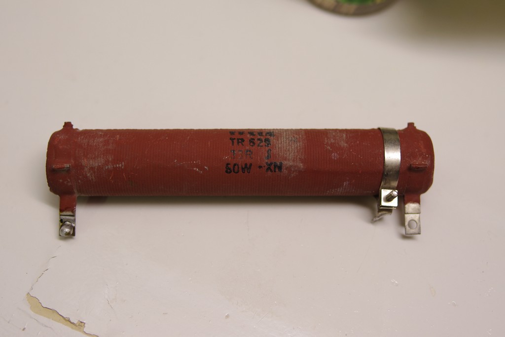

Немножко теории:
Мощность рассеиваемая резистором=напряжение в квадрате делить на сопротивление, т.е. 14*14/R=196/R/ При 30 Ом = 6,5 Вт. Но лучше с запасом, чтобы меньше грелось.
(при 160 Ом, Pm = 14.4*14.4/160 = ~1.3 Вт - прим. Blkdem)

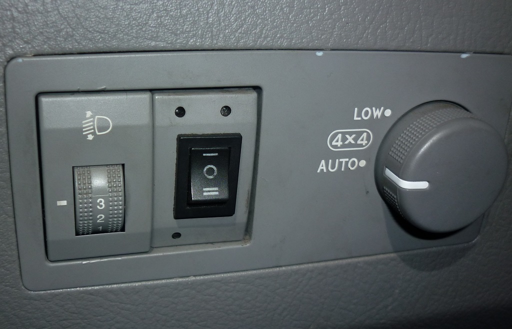

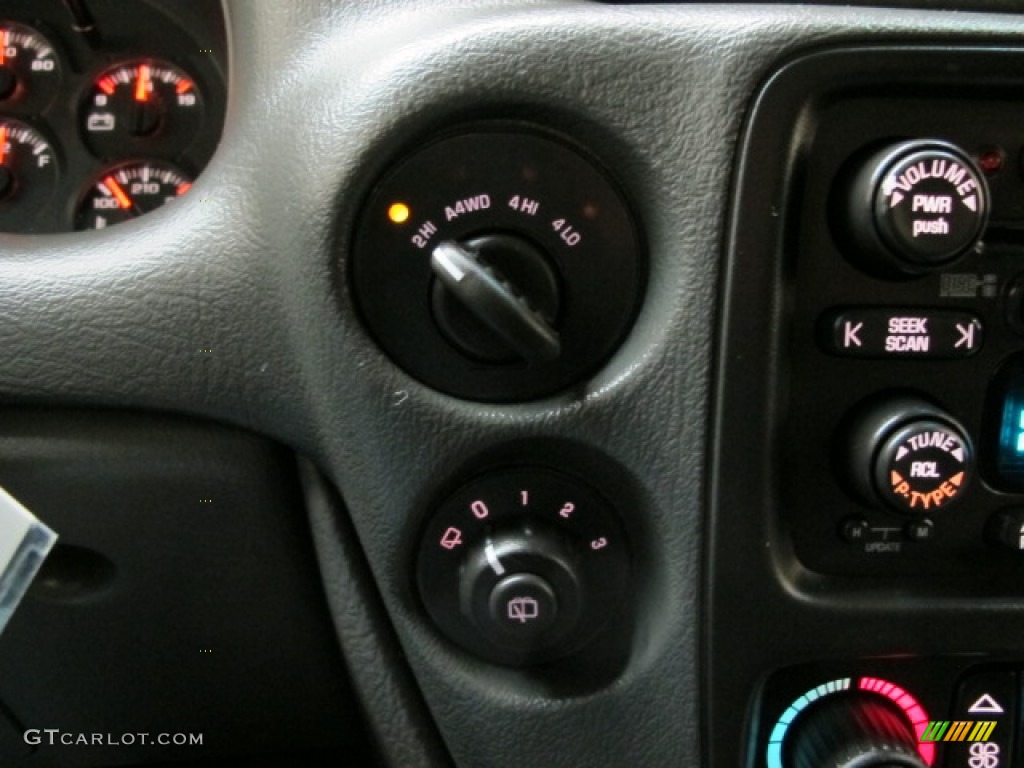

Собрал схему на 2-х реле и трёхпозиционном переключателе.Переключатель хочу вмонтировать рядом с кнопкой ESP OFF.Отсюда вопрос-как снять крутилку AUTO-LOW,чтоб разобрать и сделать прорезь под переключатель?
maw
Сообщения: 79
Зарегистрирован: 01 май 2013, 21:39
Откуда: Беларусь Молодечно
Благодарил (а): 17 раз.
Поблагодарили: 16 раз.
Re: Ручное управление TOD (2HI-AUTO-4HI)
Сообщение BlkDem » 29 апр 2014, 15:49
Снять торцевую панель торпедо, просунуть руку и выдавить наружу.
BlkDem
Сообщения: 24225
Откуда: TR
Благодарил (а): 1567 раз.
Поблагодарили: 1260 раз.
SuperTOD II, Бинар, CB
Сообщение maw » 29 апр 2014, 15:52
Это я снял.Не могу саму круглую крутилку отсоединить. Мне надо разобрать весь механизм крутилки,а сама кругленькая (как регулятор громкости) не снимается зараза,боюсь поломать.
maw
Сообщения: 79
Сообщение BlkDem » 29 апр 2014, 15:58
Плотно сидит, да. Аккуратно отверткой через пластиковую карточку, чтобы не повредить пластик панели.
BlkDem
Сообщения: 24225
Откуда: TR
Сообщение maw » 29 апр 2014, 16:10
Во спасибо-снял.Хочу отрезать часть механизма крутилки,чтоб влез переключатель.Распил пройдёт аккурат возле 2-х светодиодов и переключатель должен влезть.Когда соберу ,сфотографирую и отпишусь.
Добавлено через 2 дня 6 часов 16 минут 33 секунды:
Ну вот получилось:
место разреза
разрезал
готово
Использовал выключатель вентилятора отопителя ВК-408 от ВАЗа 01-03-06.Думаю ещё отдать в гравировку,чтоб на переключателе было 2H и 4H.

Слушай, ну прикольно получилось. Только можно задеть нечайно. У меня последняя идея -поставить на режим 4-Н зумер, потому, как пользуюсь кратковременно и чтобы не забыть выключить, будет пишать.

Так-ведь в 4H на приборке будут колёсики гореть-не заметить сложно.
