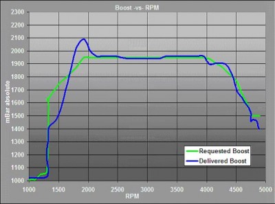

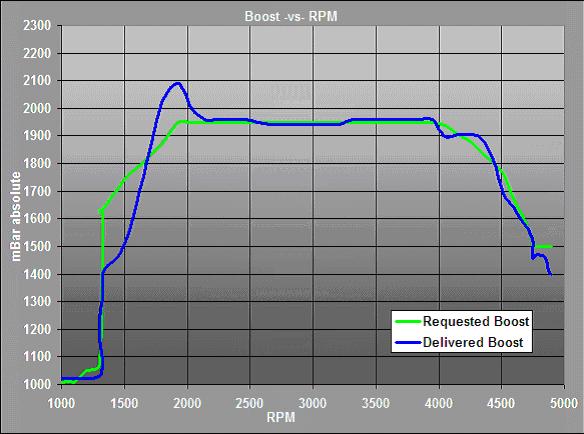

Для справки график зависимости давления от оборотов
