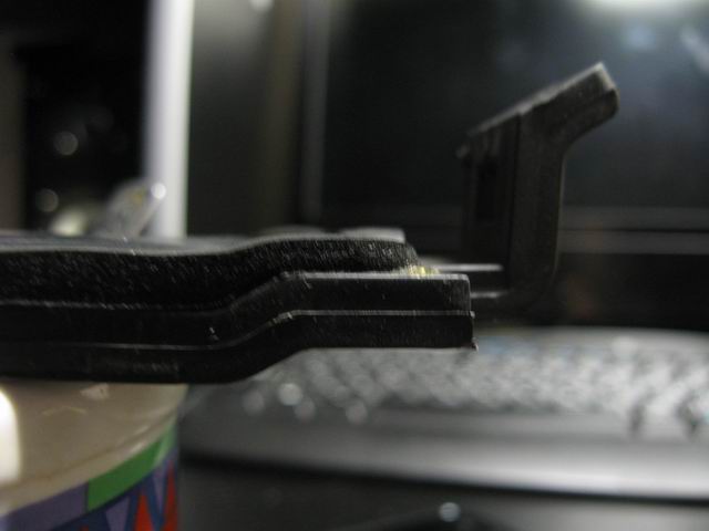

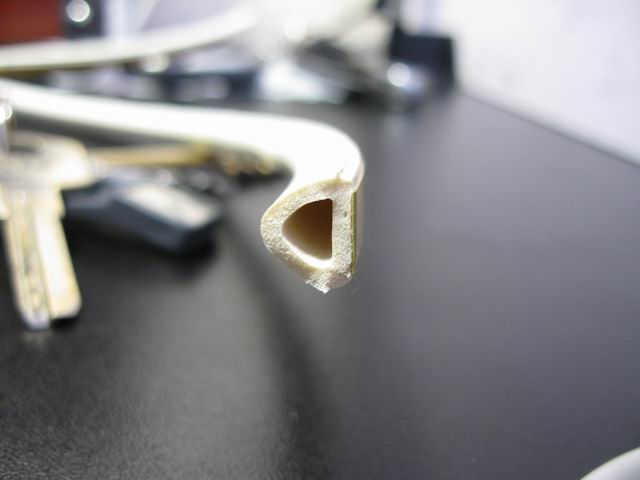

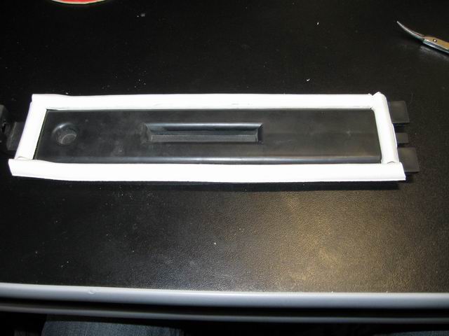

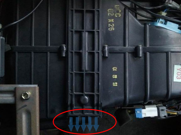

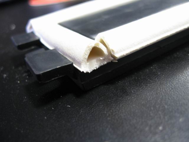

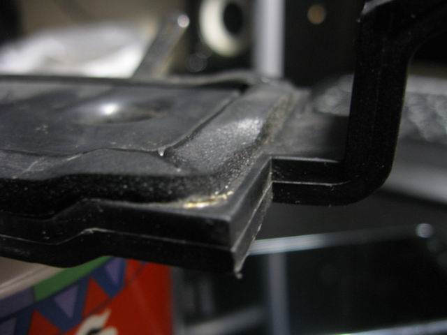

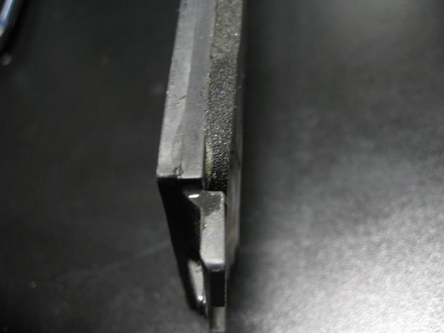

Сообщение fabik » 27 янв 2013, 14:15
Не знаю было или нет (перечитывать 28 страниц лень :D ), но добавлю в копилку знаний.
Нашел где "сифонит" и даже очень хорошо воздух, чем больше скорость карлсона = больше холода попадает в салон. Причина была в старом уплотнителе (уселся очень хорошо, а местами и вообще в ноль почти) и немного изогнутой заглушки салонного фильтра.
Купил простой оконный уплотнитель, снял старый (кстати хорошо сидит :lol: ) и наклеил новый + подогрел феном заглушку и поровнял. Все это дело поставил на место с небольшим усилием и между заглушкой и железной перекладиной (ее откручиваем, чтобы извлечь заглушку салонного фильтра) поставил сложенные в несколько раз салфетки (чтобы упор был по больше)
Тянуть воздух перестало вообще, до этого тянуло как все равно немного форточку открываешь. :Yahoo!: :Yahoo!:
Может кому-то поможет :)

Re: Ужасно холодно
Сообщение anton_gl » 28 янв 2013, 05:09
fabik
Спасибо за фото, но ты Америку не открыл :D, это уже было описано.
