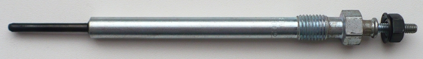

Сообщение morbid » 24 янв 2013, 09:44
В выходные не завёлся при -10.
Сегодня купил свечки, заехал в сервис (сам не рискнул... :crazy: )
...сказали поменяем, не проблема!
И поменяли, при мне прям... :D Даже WD-шкой не стали пользоваться засра...цы, хоть я и просил... :)
Итог как в той песне:
...Четыре трупа возле танка
Наполнят утренний пейзаж.
Все свечи мёртвые, ноль эмоций при проверке на аккумуляторе.
Ценник на свечи NGK Y508J - 4х780 + 800 работа.

Сообщение YAN » 24 янв 2013, 10:04
morbid
Лёша! Если будет возможность,то ИМХО лучше брать всё-таки BERU т.к. у них отсутствует "юбка" между головкой и резьбой и следовательно меньше риск обломить её по резьбе.

YAN писал(а):лучше брать всё-таки BERU
У меня с Кореи стояли BERU итог был обломыш.

Сообщение morbid » 24 янв 2013, 10:24
Ханурик писал(а): ...без комментариев
Олег, у тебя есть выход на ценник в 300 руб./шт.?
У нас средняя цена 800 руб. По 720 я купил со скидкой NGK Y508J.
Denis_Vladivostok писал(а):Сервисмены просто не знали что замена свечей на Sorento это геморрой...
Да знают они всё. В один сервис до этого заехал, там сорик с 3-мя заломышами. 1 Сам хозяин сломал при них, 2 они уже в его присутствии. Меня там предупредили сразу что возможны варианты... снятие головы, шлифовка, 3-4 дня по времени... 20 т.р. работа... %)
YAN писал(а):учше брать всё-таки BERU т.к. у них отсутствует "юбка" между головкой и резьбой
Спасибо Виктор, но вот вывернутый "мертвяк" BERU... юбка в наличии.
