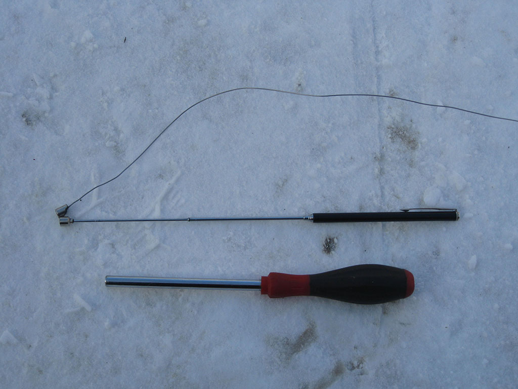

, меняя турбину подумал. а что и свечи туда же ( машину купил октябрь 2012), начал от салона выкручивать пока дело не дошло до той которая рядом с генадием (естественно даная статья была прочитана и знал чем предстоит заниматься), заливал всякими вд очистителями карбов и так далее- думал так вытащить мощным магнитом через свечной колодец, фиг вам жижа стояла в колодце и не собиралась никуда проникать( отмокала примерно дней 8 пока ждал запчистюли и занимался турбой). Ну в общем снял форсуну приготовил 2 вида удилища, дело в том что её надо пропихнуть чтоб заняться рыбалкой, взял спицу примерно 3 мм(диаметр), вручную пихаю хрен не идёт падла ни хера се закоксованно подумали мы с братом, ну что взяли молоток сначала так легоничко колотили ни хера, да что за х.... , начали сильней ударять по спице наконец то сдвинулось достаём, а кончик сидит такой довольный на спице. НЕ судьба была порыбалить. Вот так тоже бывает, ремонтировал вместе с братом в холодном гараже с 22 декабря 2012 по 5 января 2013, обогревались при помощи паяльной лампы. Небойтесь ремонтировать свой авто, страшней читать, чем ремонтировать главное начать!
moto писал(а):начали сильней ударять по спице наконец то сдвинулось достаём, а кончик сидит такой довольный на спице
