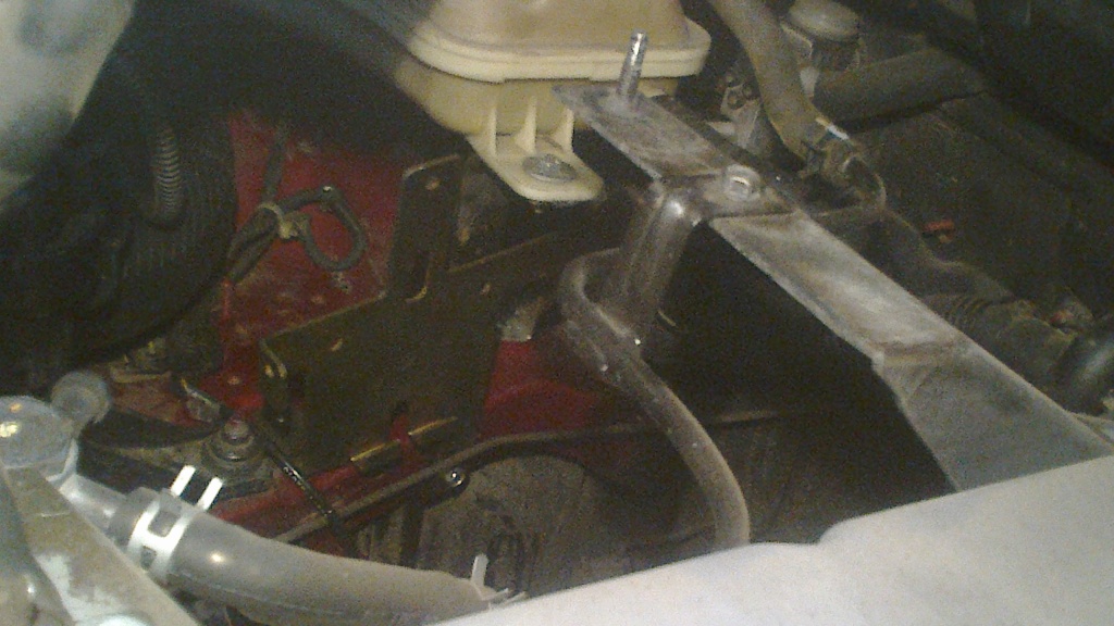

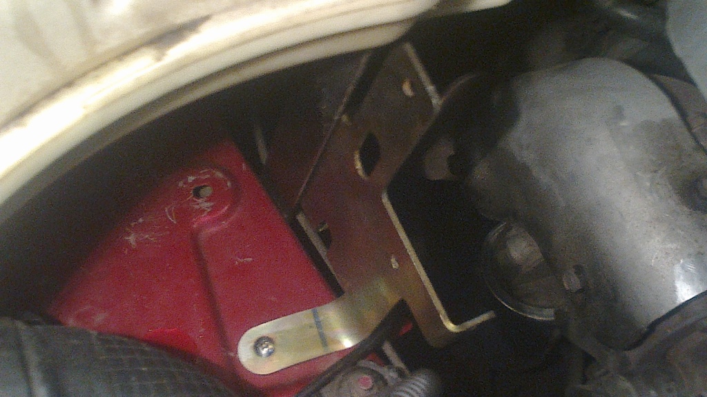

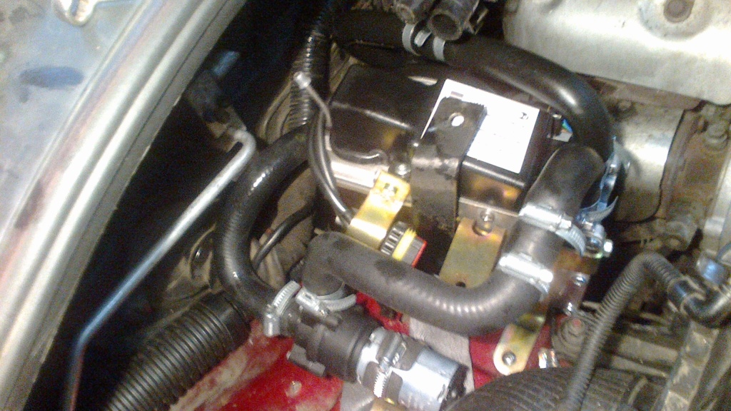

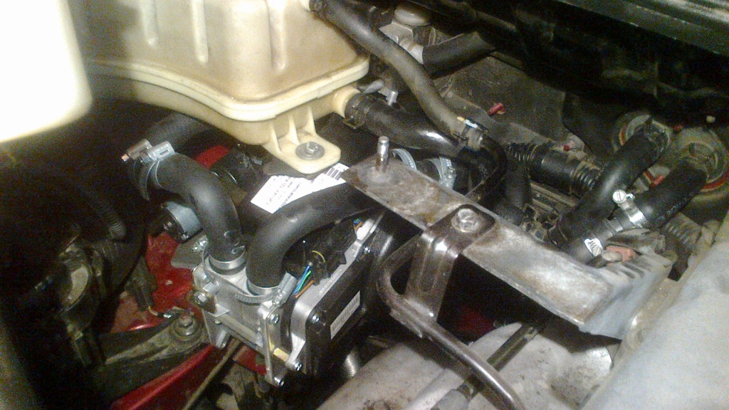

Всем привет.
Вчера начал установку своего Бинар-Компакт. За первый подход успел только все разместить и подключить водяной контур - потратил около 4 часов. Осталось топливо и электрика. В общем, фото отчет прилагаю, может, кому будет полезно установка на ДОрестайл.

Re: Предпусковые подогреватели "Бинар"
Сообщение BlkDem » 18 окт 2012, 10:39
Вот это уже сильно близко к турбине. Пластиковый гофр воздуховода может поплавиться даже через изолятор.
В общем, поглядывай за состоянием котла. Особо после дальних пробегов.
