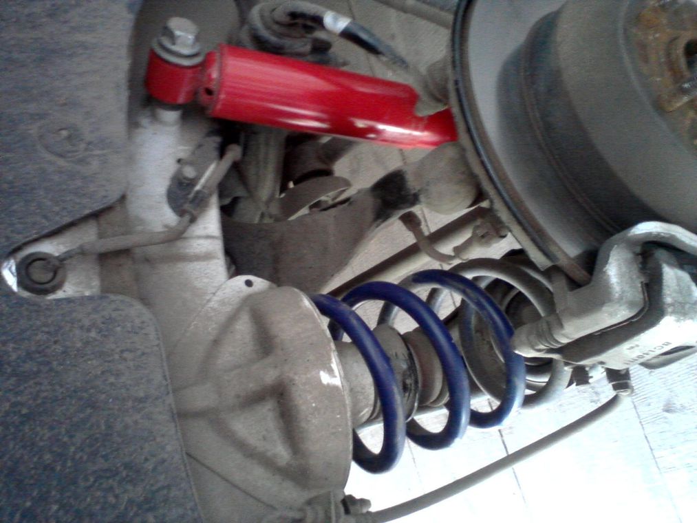

КОЛЛЕГИ!!! В КАЧЕСТВЕ ИНФОРМАЦИИ СООБЩУ ЧТО ПРИ ЧАСТИ ПЕРЕДЕЛКИ НА ЗАД ПОДХОДЯТ КОНИ ХЭВИ ТРЭК 1215, ДЛЯ УСТАНОВКИ НУЖНО РАСТОЧИИТЬ ВТУЛКУ ПОД ДИАМ 16 ММ (НА АММОРТИЗАТОРАХ ВТУЛКА 14 ММ). САМ ОБКАТАЛ УЖЕ 1000 КМ, ВОПРОСОВ ПО ЗАДУ НЕТ, С ПРУЖИНАМИ ХР РАБОТАЕТ ПРИЛИЧНО. РЕГУЛИРОВКУ СДЕЛАЛ 180-200 ГРАД., ТЕПЕРЬ ПАССАЖИРОВ СЗАДИ НЕ ТРЯСЁТ, НА КОЧКАХ ГДЕ РАНЬШЕ ПРОЕЗЖАЛ МЕДЛЕННО ЧТОБЫ НЕ ПОДКИДЫВАЛО МАШИНУ, КОМФОРИТНАЯ СКОРОСТЬ ЗАМЕТНО ВЫРОСЛА. ТАКЖЕ ЗАМЕЧУ, ЧТО УВЕЛИЧИЛСЯ ХОД ЗАДНЕЙ ПОДВЕСКИ НА 3 СМ, В ИТОГЕ КОЛЕСО ОТРЫВАЕТСЯ ОТ ЗЕМЛИ ПРИ 58 СМ.nikosan писал(а):уже неоднократно писали-Бильштайн
