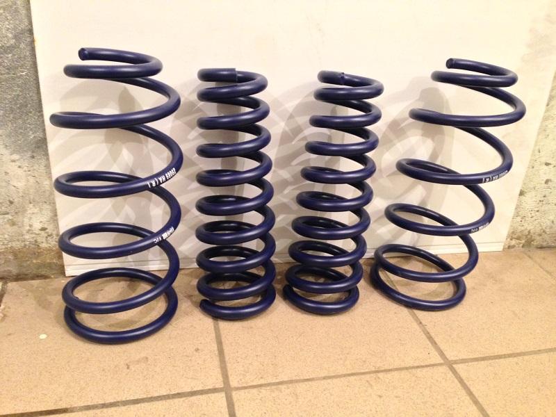

Пружинами H&R+45mm можно лифтануть подвеску на 45мм. Такой опыт уже имеется. Просьба поделиться опытом установки таких пружин.

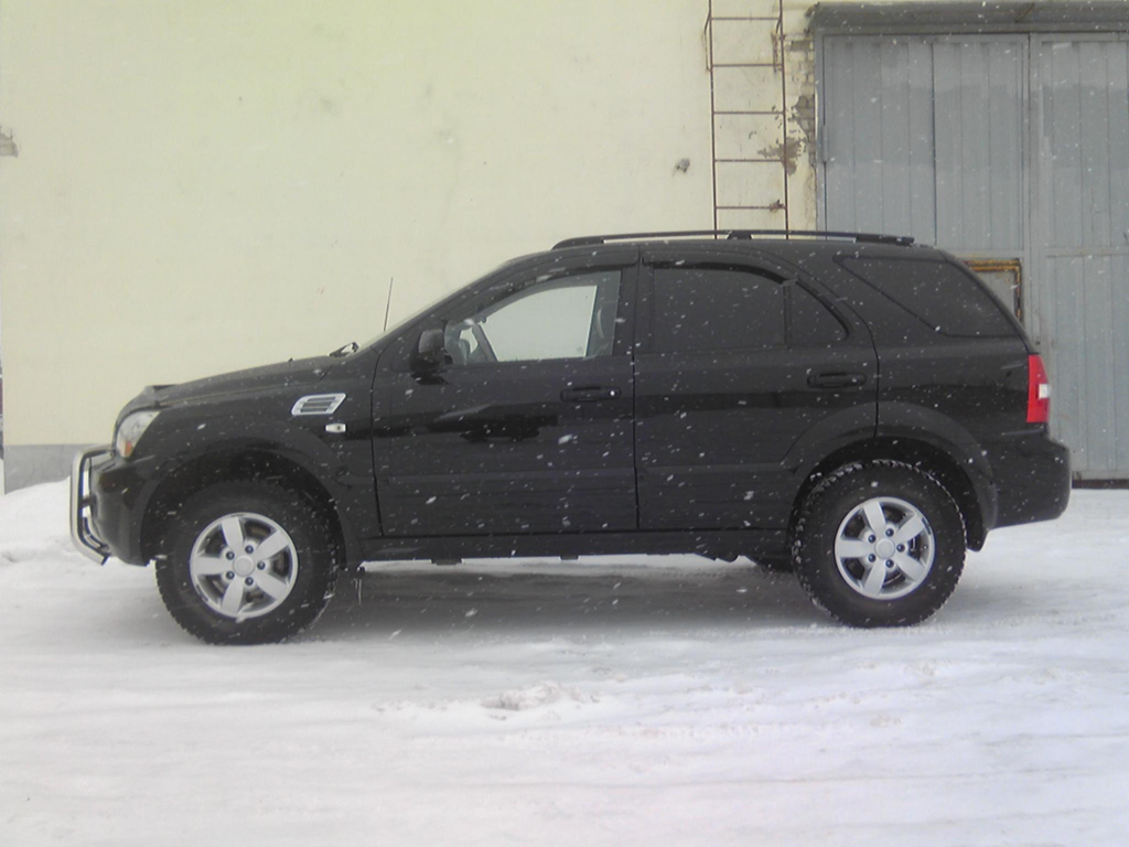

Как было: на мою авто друзья говорили, что очень жесткая подвеска. По плохой дороге со скоростью выше пешеходной не проехать - шманает и трясет "сразу во все стороны". Я пришел к выводу, что подвеска как раз не жесткая, а мягкая и просевшая. Имеет маленьких ход до упорных резиновых ограничителей, который при небольших неровностях вырабатывается и машина получает "пинки" от ограничителей. Почитал ваш форум, и решил поставить ХР.
Вчера поставил ХР. Впечатления - только положительные. Машина поднялась, пропала раскачка вниз-вверх, все ямки, неровности, полицейских проходит "на ура". Мне понравилось ездить по неровной дороге!! Машина приобрела свойство легкости. Ушло ощущение тяжеловестности. У меня пропало желание постоянно всю ее разгружать и ездить максимально "порожником".
Когда приехал их ставить на СТО, спецы заметили раскачку и стали уверять, что дело тут не в пружинах, а в аммортизаторах. Якобы они не держат. И замена пружин без аммо - пустая работа. Но я рискнул и дал команду менять пружины оставляя старые заводские аммо. Когда все демонтировали (передок) - проверили аммо. Оказались аммо рабочие! (Задние я уже менял недавно). Это я пишу для сомневающихся: раскачка авто присутсвует и на рабочих аммо.
Ремонтники говорили - будешь ездить как на табуретке. Ничего этого нет! Получил шикарную подвеску: езда стала, как на паркетнике. Деньги потрачены не зря. В общем, рекомендую всем.
Есть замечание по прошлым постам. Я живу в Беларуси, и по нашим законам мы должны платить за растаможку (помоему тоже самое и в Казахстане).
Вот ссылка на таможенные правила по нашим странам: http://www.vxzone.com/custom.htm. Тут все доходчиво объясняется.
Кстати, при проезде лежачих полицейских: слышу упор в аммортизаторе на растяжение не сзади (как тут многие говорят), а с переди. Но, это не страшно. У меня в других машинах на этом полиц. тоже самое было. Кстати, может со временем пружины присядут (приработаются) и этот "упор" пропадет.
Высота от центра оси до края крыла:
перед: по 49,5 см. (было 45-46)
зад: слева 51 см., справа 50 (не знаю почему, но думаю когда я внутри - там все одинаково :D )

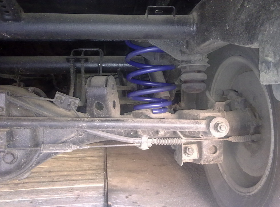

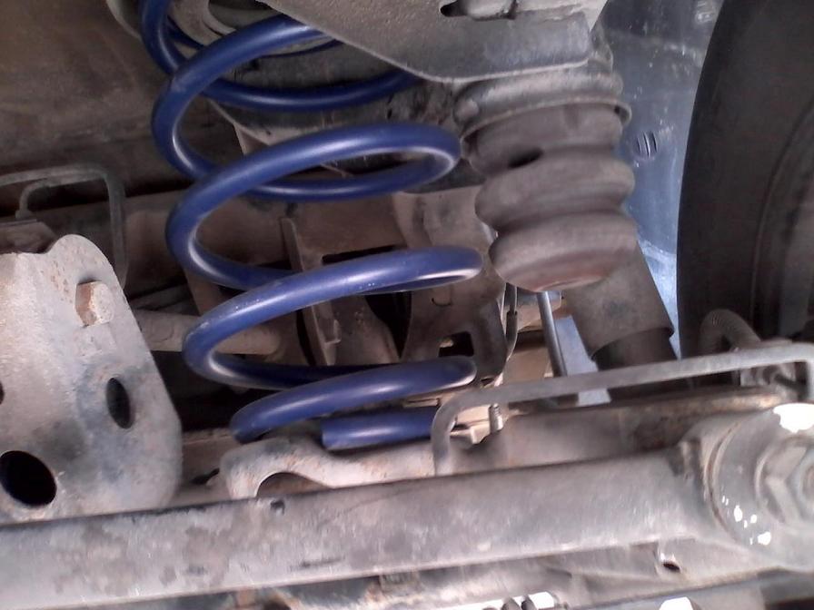

Всем доброго времяни суток!
Есть такая проблемка!? Заказал, пришли поставил HR+45. ставили без резинок от до рестайла, вроде все село ок! Вот только правая сторона (зад), пружина задевает за отбойник. Может у кого есть какие мысли по этому поводу.Жду дельных советов. Заранее благодарен всем,за любой ответ!!! Попробую приложить фото))))
Добавлено через 12 минут 33 секунды:
Первая картинка, та как должно быть!!!!
А вот так У меня ???????
 Замечание от модератора: YAN
Предупреждение за нарушение п.5 "Правил форума".
правая сторона зад

dementii писал(а):Вот только правая сторона (зад), пружина задевает за отбойник. Может у кого есть какие мысли по этому поводу.
Мост на месте стоит? Вбок не смещён? Тяга Панара родная, целая?
