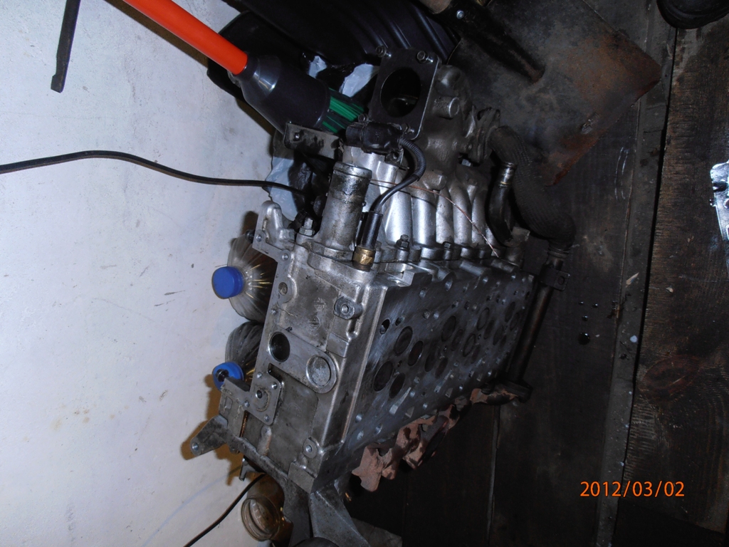

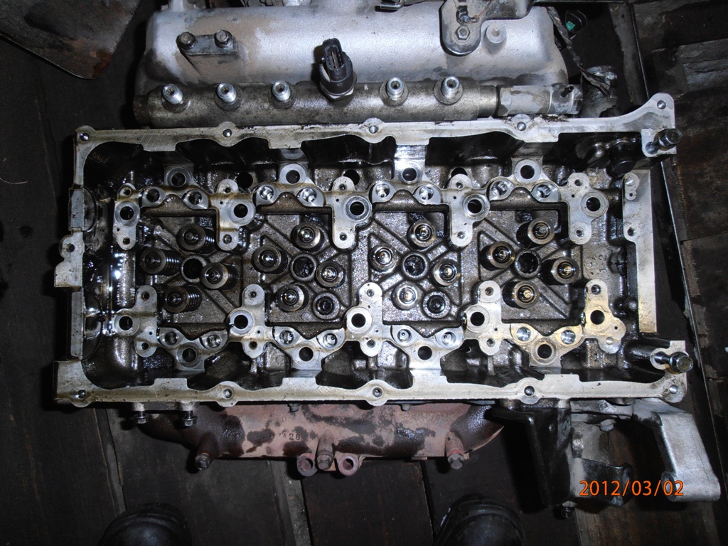

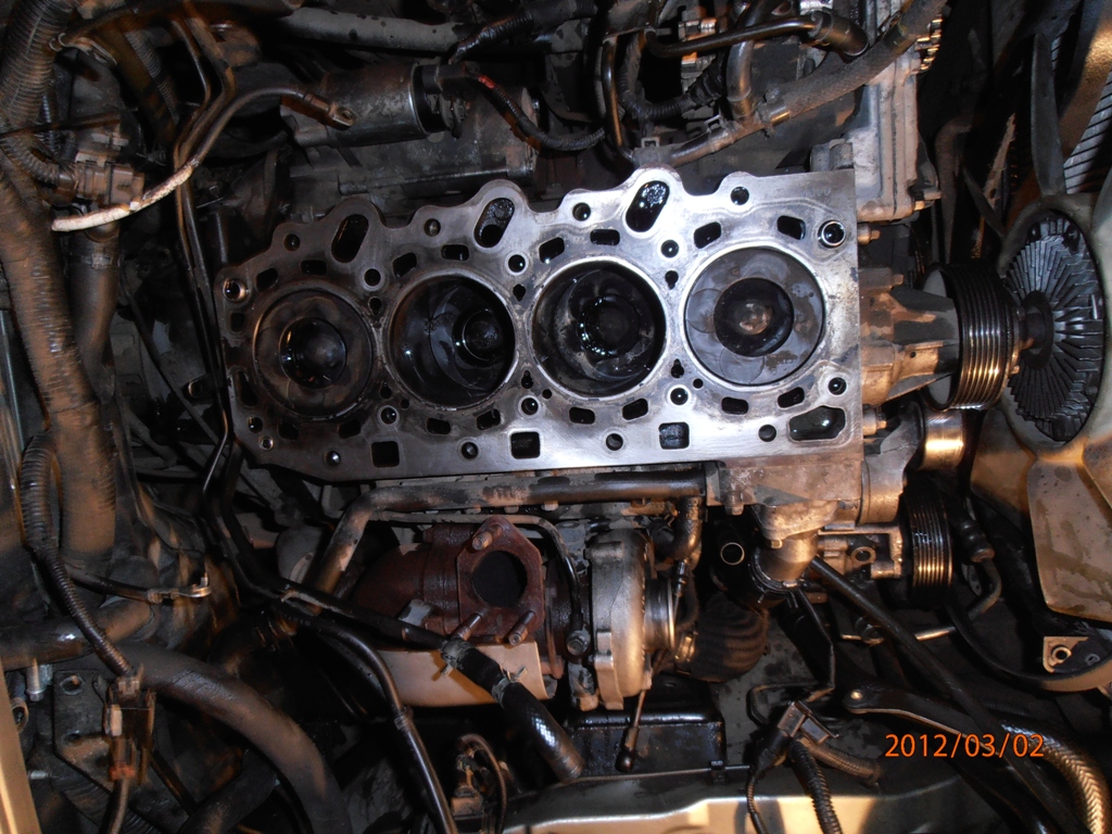

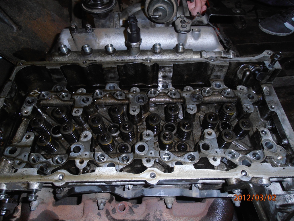

Сообщение KLIG. » 03 мар 2012, 05:58
Для тех кто не видел головку и свечи накала изнутри :)

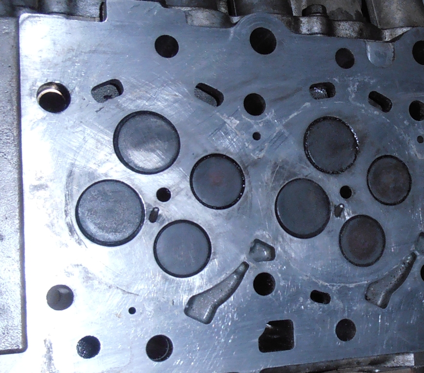

Сообщение vanlipin » 03 мар 2012, 12:47
классные фото! По-моему две свечки на них точно видно. Кстати, если ГБЦ снимать, так уж и клапана желательно притереть? Пробег то ведь у всех снимающих наверняка за 150000 км..

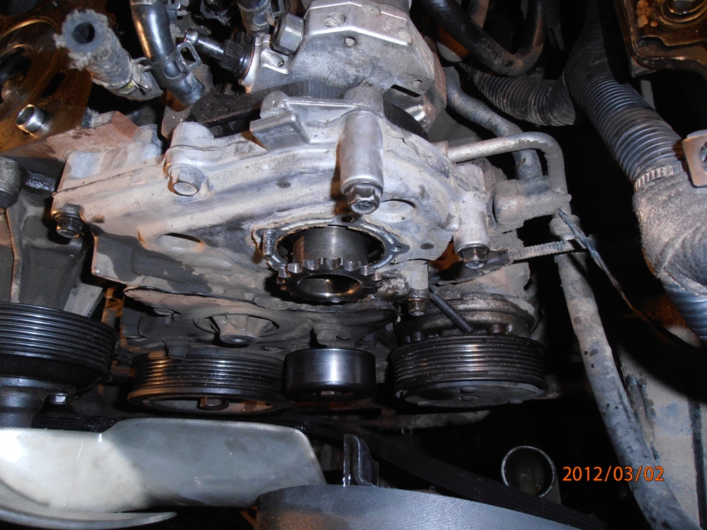

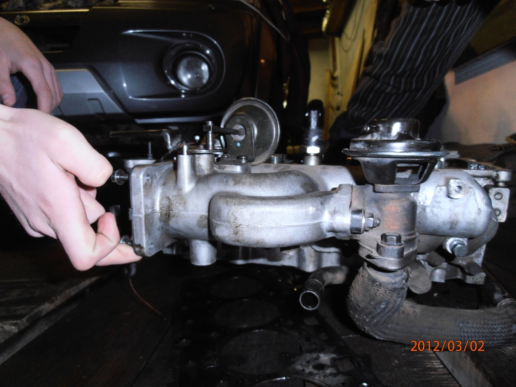

Сообщение KLIG. » 03 мар 2012, 15:59
vanlipin
Это не мой двигатель, знакомого одного. У него газы в тосол попёрли вот и пришлось голову снимать :(
Вчера сняли сегодня уже поставили, я вот успел нафотать кое чего :) Есть ещё фото блока с поршнями, турбины, ГРМ, распредвалов ну и ещё всякой мелочи))

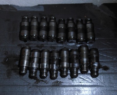

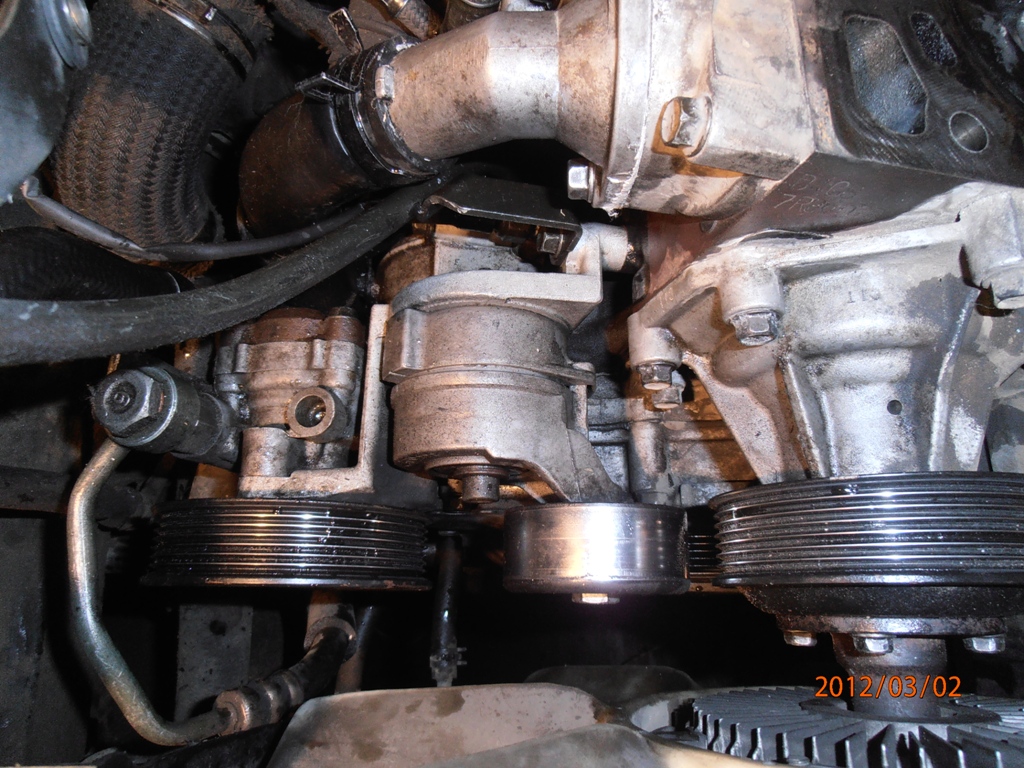

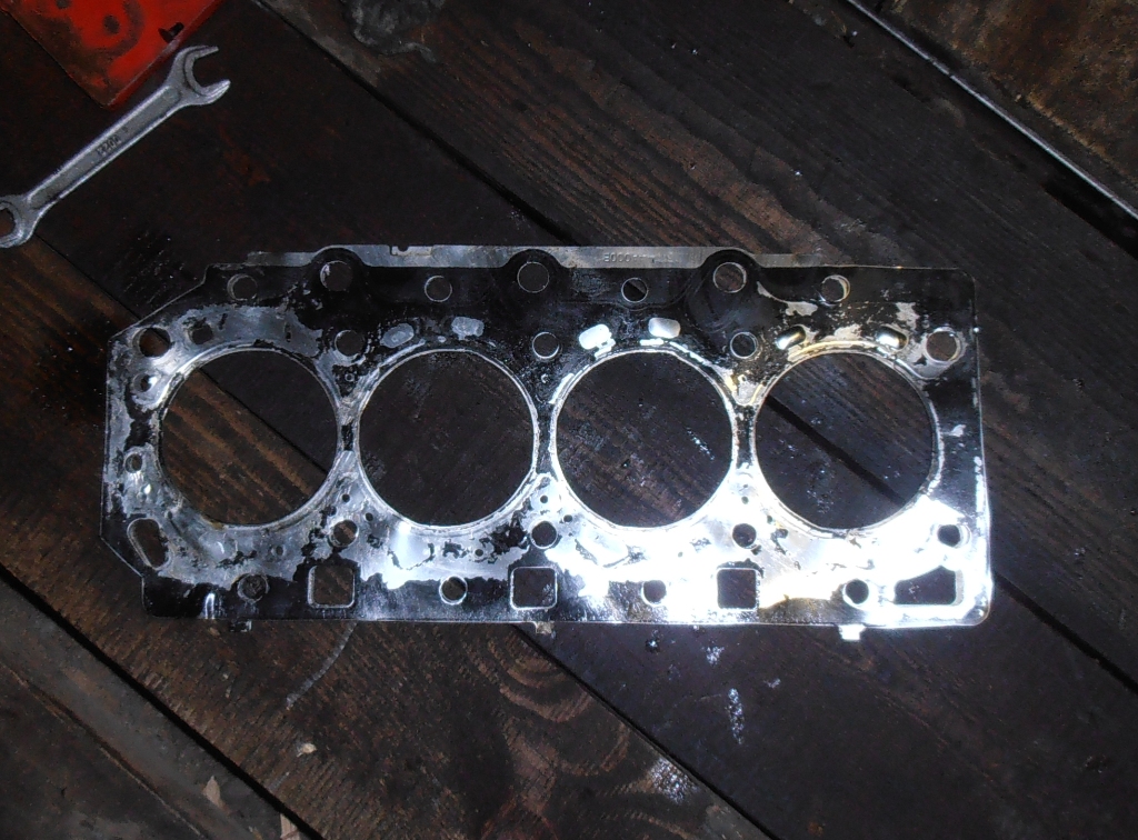

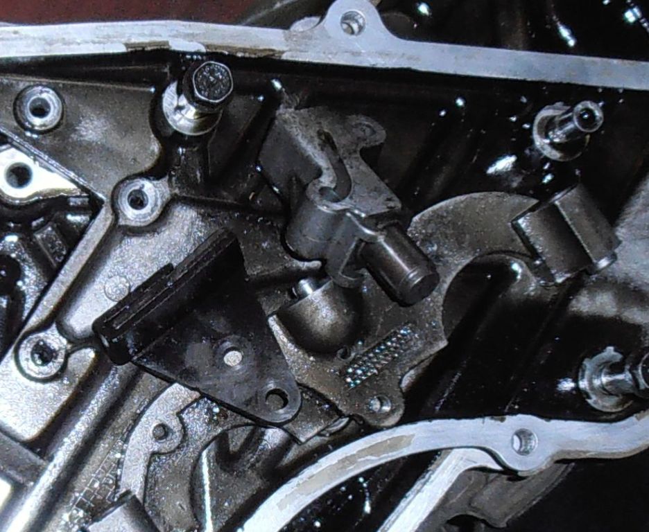

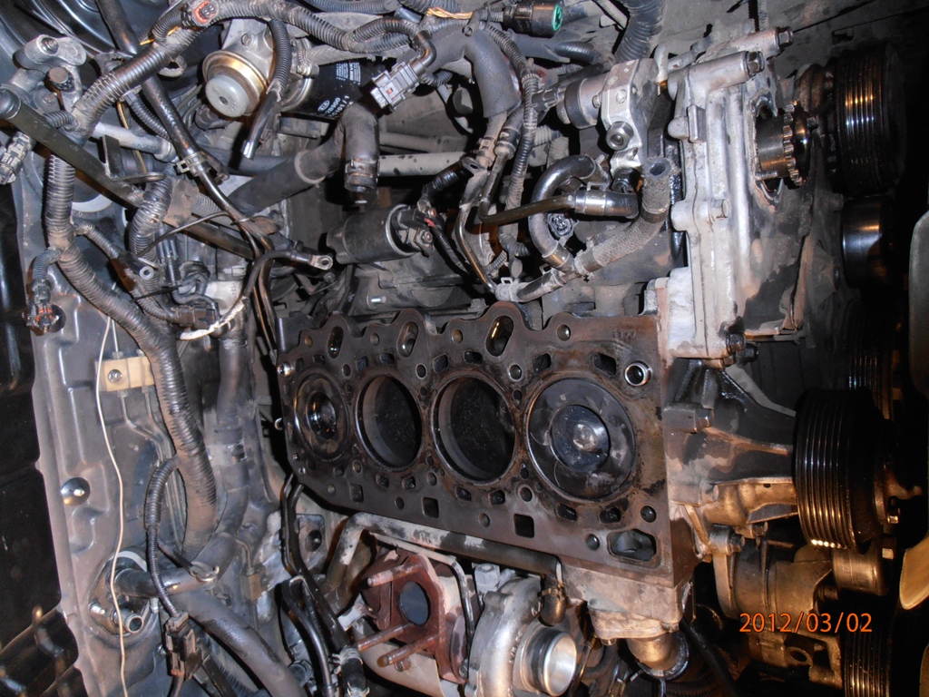

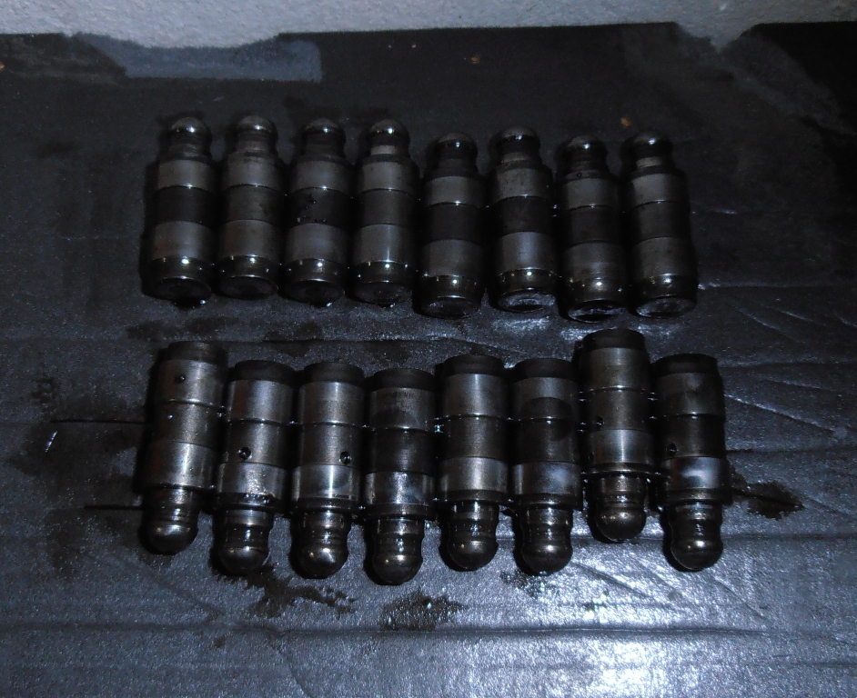

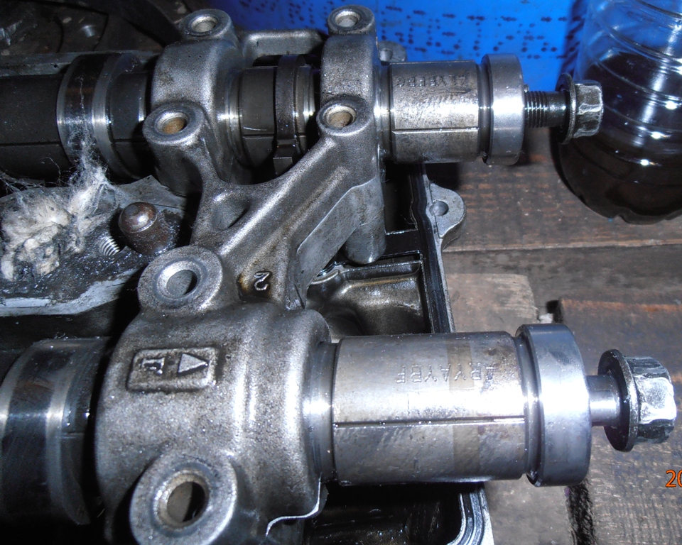

Сообщение KLIG. » 04 мар 2012, 09:43
Вот что удалось насобирать. :)
Добавлено через 29 секунд:
Остальное позже выложу.
Добавлено через 2 часа 26 минут 15 секунд:
Ещё ФОТО
4А000В номер прокладки.
Их 3 вида различаются по толщине.
