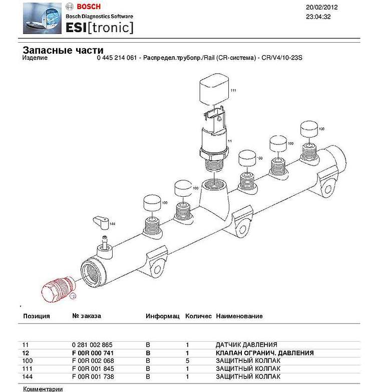

Сообщение Лёха Юрич » 20 фев 2012, 22:11
оно ?

Сообщение Stas32 » 21 фев 2012, 08:01
Лёха Юрич
Спасибо. Я нашел схему и разобрался.

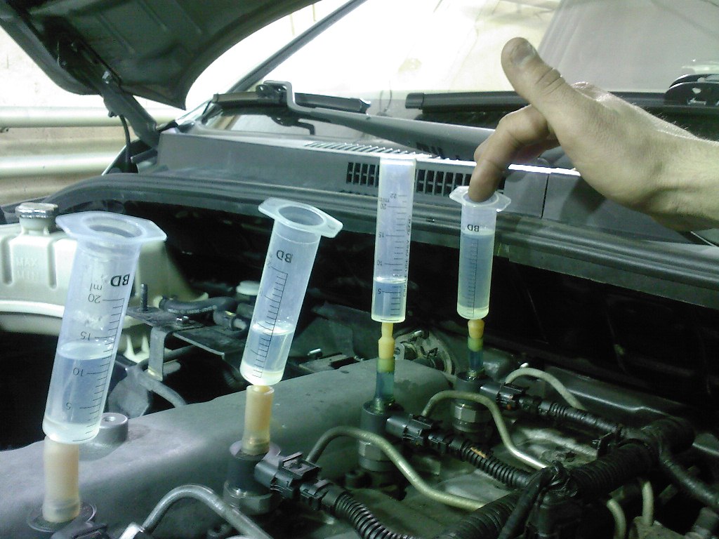

REM писал(а):Сколько форсунка обратки должна давать?
если память не подводит на сорике 04 года было так за минуту работы.
1-3 форсы вроде ничего, 4я - перебор.
хотя 1я тоже многовато.

REM писал(а): Что делать
а что уже сделал?
форсунки на обратку проверил?
Добавлено через 12 минут 2 секунды:
есть еще 2й способ проверки форсунок кустарным способом. так же надеваешь на них шприцы и только надо окинуть питание с форсунок. покрутить секунд 10.(не более) и посмотреть как они набираются на каждой форсе. которые не в норме - сразу видно , по сравнению с остальными.
если одна или две сильно льют по сравнению с другими,то ремонт или замена. тогда получается ТНВД не успевает быстро набрать нужное давление для запуска(за счет сильного слива через обратку) так же из за этого может быть аварийный режим.
