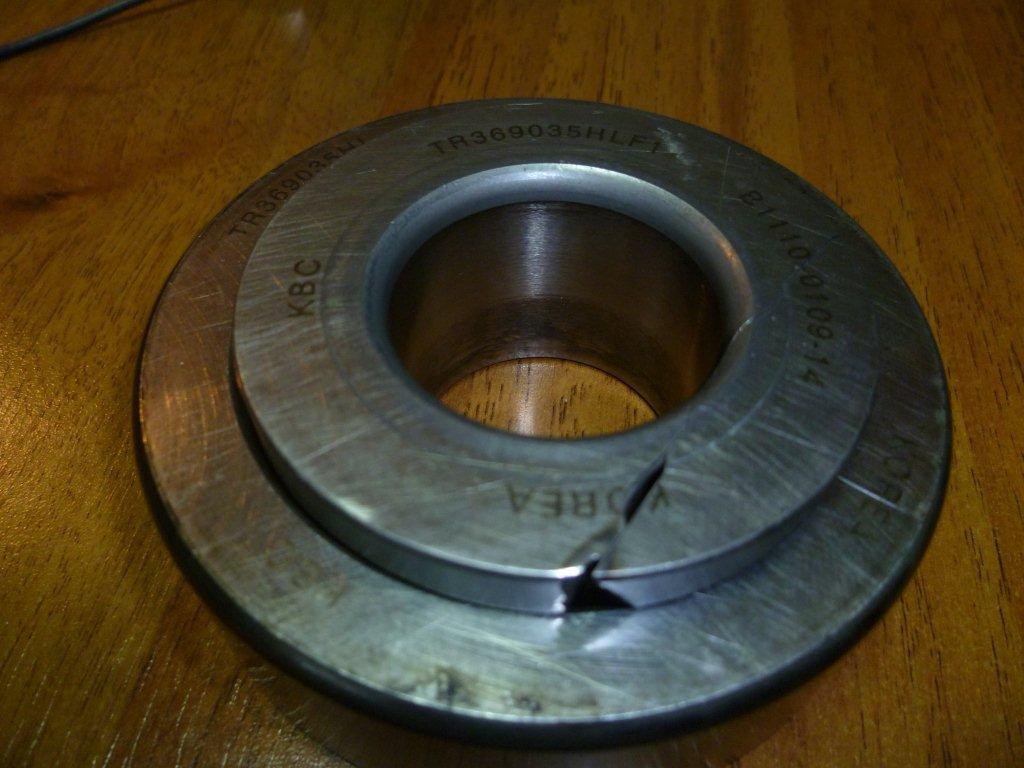

Привет всем. Я наконец разобрал задний мост. Оказалось вышли из строя два подшипника на хвостовике: внутренний и наружный. Еду в магазин и покупаю по VIN. Приезжаю в гараж, делаю замеры - не те. Беру образцы и еду в магазин. Наружний подшипник находим, а со внутренним начинается полный цирк. По exist пробивается один и тот же номер на все мосты для соренты и стоит внутренний диаметр 40. Мне говорят: это ошибка, на самом деле у него 36,5. Замеряю свой снятый - 35 мм. В итоге у меня стоит подшипник 35х90х33, а мне предлагают два варианта: 36,5х90х33 или 35х80х28 ( 28 - размер не точный, мне его сказали по телефону). Оба с сорентовского моста, а первый еще стоит на рекстонах.
Вот такая задача. Может кто сталкивался или может помочь. Машина стоит на приколе с разобранным мостом.
На подшипнике: наружная обойма TR369035HL, внутренняя обойма TR369035HLF1. Эту разницу я вчера заметил.

Сообщение Mondi » 26 янв 2012, 17:37
sr222
Сергей!Скинь фото подшипников, маркировки.И размеры точно 35х90х33 ??? Может
35x80x32.75

Сообщение sr222 » 26 янв 2012, 18:18
Mondi писал(а):Сергей!Скинь фото подшипников, маркировки.И размеры точно 35х90х33 ??? Может35x80x32.75
Я написал, что написано на подшипнике наружная обойма TR369035HL, внутренняя обойма TR369035HLF1. размеры:35х90х33.
Добавлено через 1 минуту 53 секунды:
как фото отправить?
Добавлено через 10 минут 55 секунд:

Сообщение sr222 » 27 янв 2012, 04:45
Пытаюсь.
Вот. Получилось. Это две обоймы: наружняя и внутренняя.

Сообщение Дим66 » 27 янв 2012, 09:08
данный подшипник 53332-3E100

Сообщение sr222 » 27 янв 2012, 18:44
Класно. по этому номера пробивается 3 подшипника . сам разбирал?

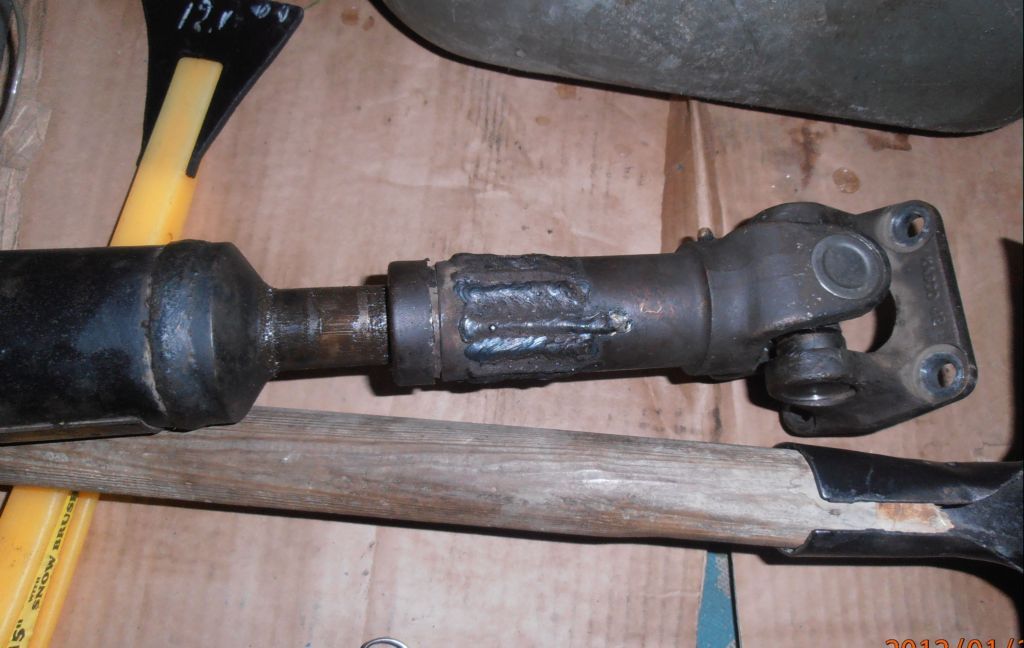

Ты не понял, части между собой не свариваются, а накладываются продольные сварные швы на ту часть кардана в которую вставляются шлицы. Тем самым стягивается по деаметру эта часть. Ход кардана остаётся прежним, просто уменьшается люфт по шлицам. Таким жа образом я стягивал внутренний ШРУС с правой стороны, который на пром вал одевается.
Сварной шов он стягивает метал, для примера: 2 квадратные пластины прижатые плотно плоскостями друг к другу свариваются с одного торца, в свою очередь противоположные торцы разайдутся и получится щель. Поскольку сворной шов стянул метал. :) Пойду сфотаю кардан))) что б было понятней
Алексей NSK писал(а):Сергей,тоесть намертво приварил две части ?
НЕТ!!!
На TOD не рекомендую таким образом стягивать кардан поскольку нарушается балансировка, а как известно на TOD кардан крутится всегда, а на Пар Тайм только при включенном 4ВД. Так что на Пар Тайм это не критично.
Добавлено через 25 минут 5 секунд:
После уменьшения люфта кардана и замены крестовины мост шуметь практически перестал. :)
Вот так стягивается кардан.

Re: Воет задний мост!
Сообщение Lugavik » 29 янв 2012, 08:58
KLIG
+1 метода правильная, только всё-таки нужна станочная обработка места провара и балансировка кардана :)

Сообщение KLIG. » 29 янв 2012, 16:38
Lugavik писал(а):+1 метода правильная, только всё-таки нужна станочная обработка места провара и балансировка кардана
На Пар Тайм это не критично поскольку в основном ездишь на заднем приводе а передний кардан не крутится. Для заднего кардана или TOD перед обработка и балансировка действительно делается обязательно!!!
Таким же способом убирается люфт на внутреннем ШРУСе правого промвала.
Маленькая поправка, сварные швы нужно накладывать на против друг друга и по всей длине, а не как у меня на фото до половины :D . Сегодня истправил эту ошибку и положил ещё дополнительно несколько швов по всей длине. Люфт ушёл совсем. При наложении швов:
1. разобрать кардан ( вынуть шлицы )
2. Швы накладывать парами на против друг друга.
3. После каждого наложения остужать и проверять люфт, а то можно и перестараться и кардан не соберёться :D
