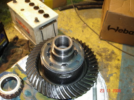

Blowdow писал(а):Ура! Вчера поменял актуатор! Фотки в телефоне, если интересно могу пошагово объяснить разборку и сборку узлов.
Тоже если кому нужно могу помочь советом.
Алексей NSK писал(а):.А подшипник на дифе перед актуатором запрессованый или нет?
