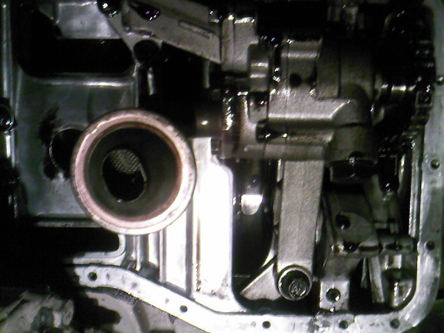

 Витян если бы ты не умничал, а сразу сказал что это: опорная плита ,или как её ещё называют доп. плита жёсткости. Я бы и не задовал глупых вопросов
  я не снимал и не трогал. В картере была грязь, куски нагара и всякая ерунда. Не критично но для насоса не гуд
  я не снимал и не трогал. В картере была грязь, куски нагара и всякая ерунда. Не критично но для насоса не гуд   . Я всё помыл ,снял маслоприёмник тоже помыл, выкрутил клапан с масленого насоса, его тоже помыл. И всю эту конструкцию собрал обратно!!!
		Sorentыч писал(а):в итоге при закручивании болтов крепления картера 2 болта сорвал (причем особых усилий неприлагал) щас очкую что в этих местах может сопливить.
		KLIG. писал(а):Витян если бы ты не умничал, а сразу сказал что это: опорная плита ,или как её ещё называют доп. плита жёсткости. Я бы и не задовал глупых вопросов
Значит так, сегодня снял картер, "силуминовую рамку"
Sorentыч писал(а):Основные трудности составило оторвать картер от "силуминовой рамки"
		REM писал(а):Залей фотки плиз по возможности, сравнить охото что за мусор там у тебя был!!!!!
