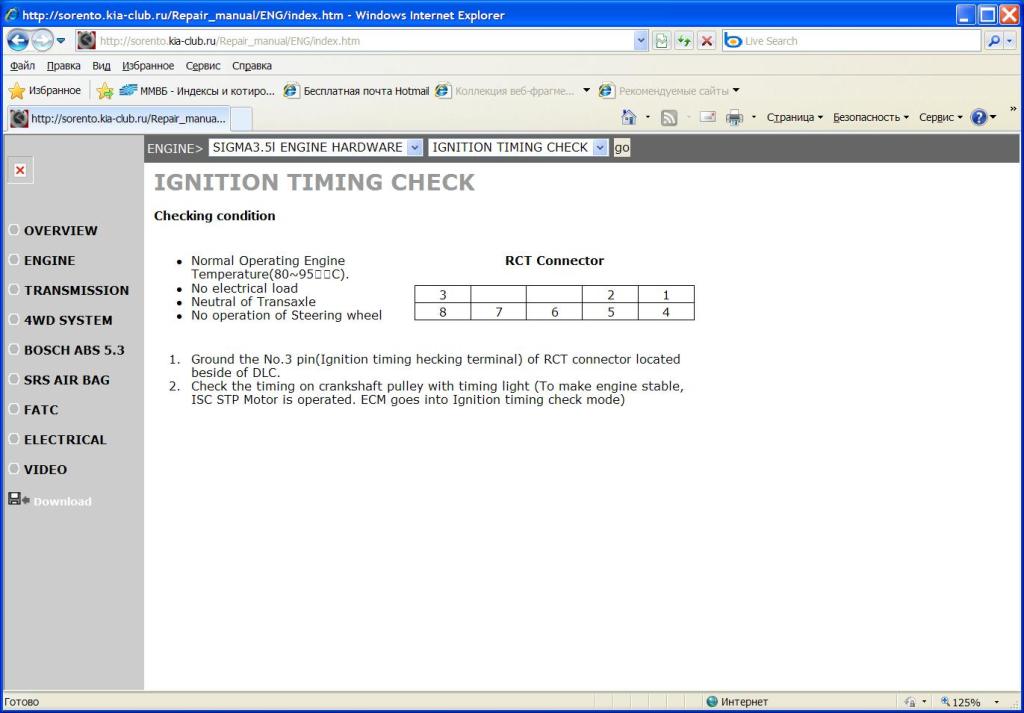

Нашёл такие сведения:
Для стабилизации ХХ необходимо выставить неизменный УОЗ:
Собственно, интересует, где нарыть (т.е. найти) этот RCT Connector?

netoka писал(а):Собственно, интересует, где нарыть (т.е. найти) этот RCT Connector?
Только дилерские сканеры могут выставить УОЗ и ХХ, только цена вопроса где-то от 50 000 руб.. Прочие ELM 32 - для данного просто не подходят, только общие параметры читают. Либо у чиптюнеров изобретать чудо программу для PC и соответствующий коннектор паять.

Сообщение netoka » 25 авг 2011, 11:30
Насколько я понял в английском, этот коннектор расположен поблизости от колодки диагностики, т.е. думаю, что это не фишка от сканера, а какой-то выход с ЭБУ. Я не прав?

Разъем есть под капотом с левой стороны около предохранителей (разъем КИА), и под рулевой колонкой (ОБД-2).

Сообщение netoka » 25 авг 2011, 13:46
Это я знаю, спасибо! Конкретнее: RCT connector это часть электричества Сорика или часть сканера?

Сообщение Ведущий » 25 авг 2011, 16:03
Ну тогда "конкретнее" RCT connector - это разъем диагностический под капотом. Часть электропроводки Соренто так сказать ......

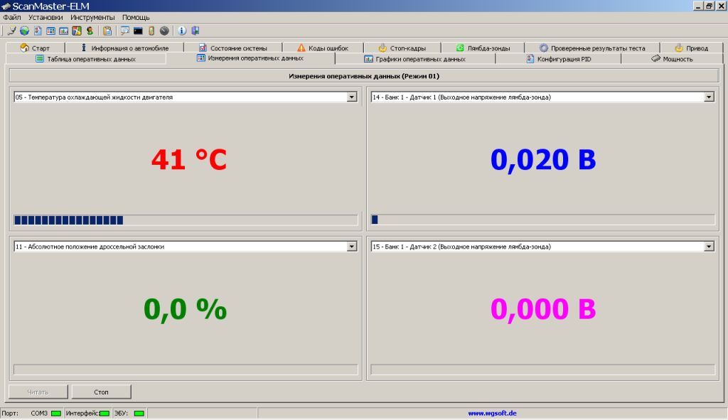

Тема давняя, но все же может и кому пригодиться. Я бы порекомендовал ELM327 не дорогой и простой, показывает практически все что нужно для регулировки, очень простое ПО. Есть даже руссифицированное. Если кому интересно пишите выложу.
Добавлено через 10 минут 18 секунд:
Ведущий писал(а):Только дилерские сканеры могут выставить УОЗ и ХХ,
На сканере ELM 327 все прекрасно видно и УОЗ и положение ХХ.

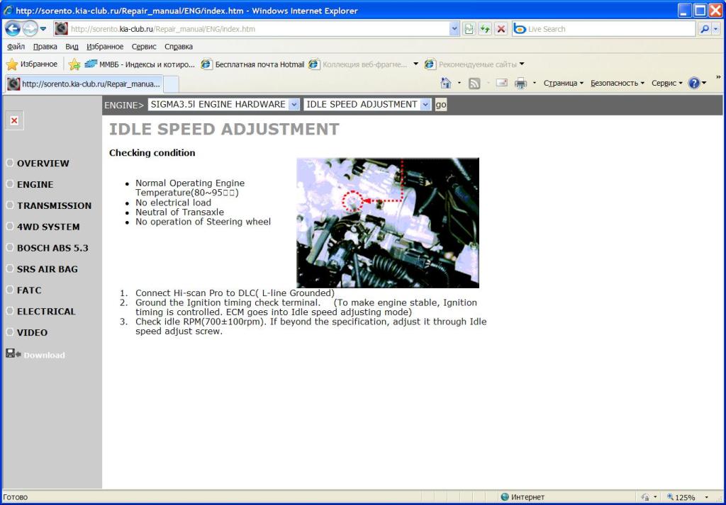

avtoteh_dnepr писал(а):На сканере ELM 327 все прекрасно видно и УОЗ и положение ХХ.
В том то и дело, что ВИДНО (есть и адаптер, и прога), но при регулировке винтом ХХ ЭБУ подстраивает и то и другое, поэтому, чтобы правильно выставить обороты ХХ нужно ставить неизменный УОЗ, а для этого надо замкнуть на массу контакт №3 в каком-то разъёме (см. картинку выше). По форме аналогичный разъём (по схемам Х-17) нашёл только с правого торца панели, но пока не нашёл где-куда-откуда 3 контакт.
У себя проверял: при положении винта ХХ на полоборота от максимально закрученного и на 2,5 оборота значения УОЗ, ХХ и расхода воздуха одинаковы, и только на 5 оборотов УОЗ поднимается до 15-18 градусов, а обороты --- до 870-890.

Сообщение Ведущий » 31 авг 2011, 08:05
netoka писал(а):надо замкнуть на массу контакт №3 в каком-то разъёме
Смотри вот здесь в инструкции к адаптеру ОБД - 2 "Орион" - http://www.orionspb.ru/editor/assets/di ... dapter.pdf, там распиновка оригинального разъема диагностического Киа, рис. 5,5 в инструкции. Я себе такой купил, вот только программу надо качественную! :D
