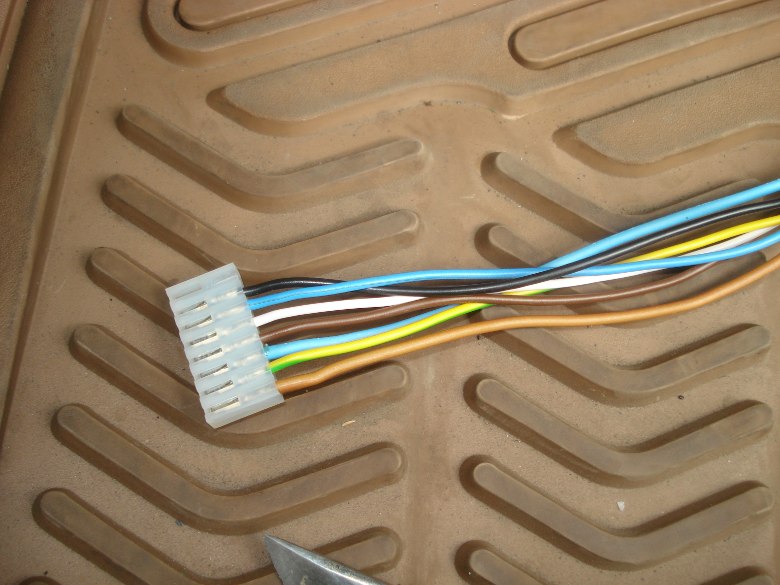

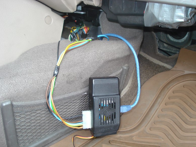

Сообщение BlkDem » 30 авг 2011, 13:27
В общем, этот момент мы оставим на совести установщика.
Что касается разъемов, то все достаточно просто - вся система собирается на разъемах.
Единственный разъем, который подключается в бортовую сеть.
