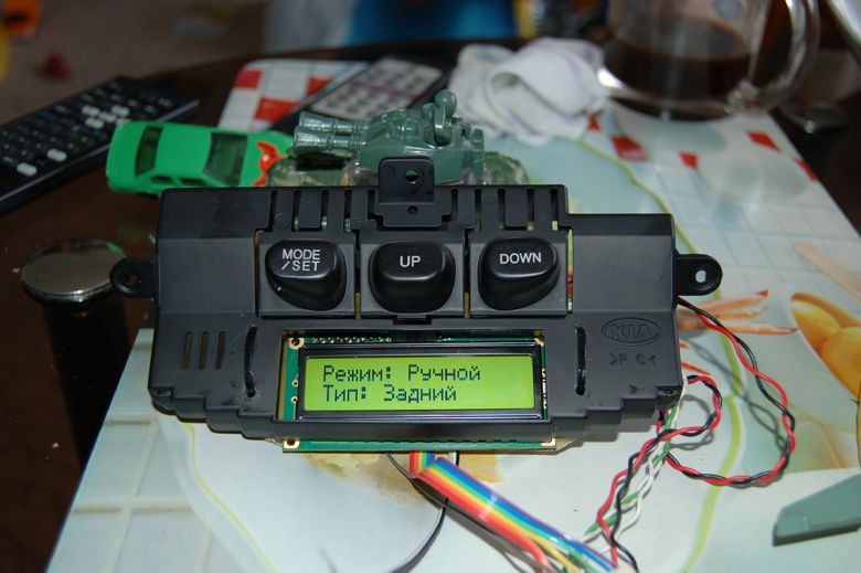

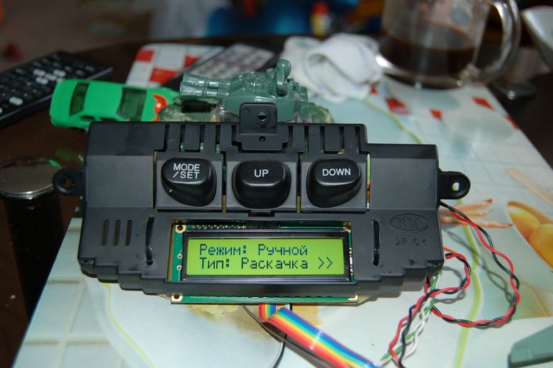

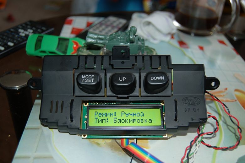

Алгоритмы программирования
Немного изменился алгоритм "памяти 2Н".
1. Нажимаем кнопку "DOWN", держим, включаем зажигание.
2.а Дисплей LCD. Отобразится надпись "Память 2Н", сразу отпускаем кнопку "DOWN". Ждем появления надписи в нижней строке "0.0"
2.б Дисплей светодиодный. Сразу отобразится "0.0"
3. Кнопками "UP" и "DOWN" переключаем режим:
0.0 - запомнен режим "Авто"
0.1 - запомнен режим "2Н"
0.2 - запомнен режим "2Н" и отключен контроль торможения. //в последних версиях устройства режим отсутствует за ненадобностью.
4. После выбора режима, нажимаем кнопку "MODE".
Система запустится в выбранном режиме и будет запускаться всегда, пока не будет перепрограммирована.
Смена режима блокировки после загрузки также доступна.
Отображение режимов памяти: 0.0, 0.1, 0.2 - сделано для унификации со светодиодным дисплеем.
Еще одно дополнение. Контроль торможения теперь можно отключать и включать длительным нажатием кнопки "DOWN". в последних версиях устройства режим отсутствует за ненадобностью.
Активность режима отображается на :
- LCD - надпись в верхнем левом углу дисплея "(КТ)"
- светодиодный дисплей - точка в третьем знакоместе. Т.е., примерно так "2-.Н".
При выключенном режиме на LCD надпись "(КТ)" будет отсутствовать, а на светодиодном исчезнет точка: "2-Н"

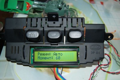

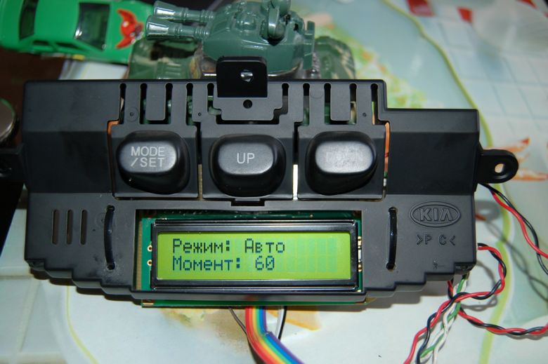

Re: Разработка SuperTOD-2. Запись желающих
Сообщение BlkDem » 04 июл 2011, 10:03
На фото дисплей - WH1602B-YYK-CTK с подсветкой.
Я его попробовал через штатное тонированное стекло. Имхо, вполне читаемо. С учетом того, что он нужен сиюминутно - для смены режима.
Кста, настоятельно рекомендую снять блок компаса и протереть стекло. Оно РЕАЛЬНО засыпано миллиметровым слоем пыли!
После протирки читаемость резко улучшается :D
