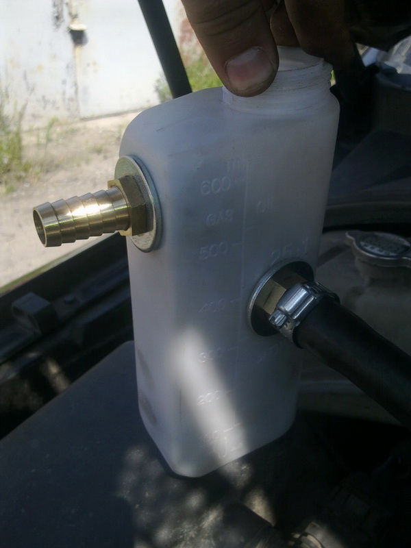

Сообщение Колпакoff » 08 авг 2011, 01:53
Поставил себе такой.
Нижний штуцер вход, верхний - выход.
Бачок для масла генераторов и косилок всяких - 50 рублей, штуцера на 16мм - системы отопления + шайбы по размеру. Внутри бачка сетка.
Закрепил на кронштейне к креплению расширительного бачка.
Перед установкой 2 дня "катал" его закрепленным в отсеке двигателя с целю выяснить температурный предел, не расплавился. Еще раз убедился, когда нагревал штуцера, чтобы прорезать ровные отверстия в нем - не плавится даже. Потом тупо аккуратно ковырял острым ножом.
После 400 км - на дне есть какие то признаки масла.
