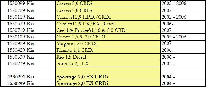

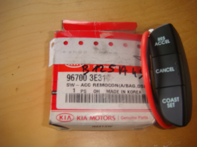

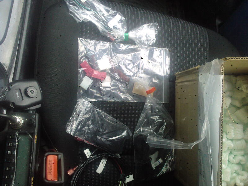

Сообщение kazakent » 08 апр 2011, 13:22
Всем привет. Облазил весь и-нет в поисках комплекта для установки круиз-контроля.... Нашёл в америке на ебейе. Оплатил - получил - нашёл установщика, завтра буду ставить. Как получится отпишусь. :Yahoo!:

Да не вопрос, вроде уже писалось на форуме, покупаешь комплект waeco и ставишь, вот только цена кусается :( порядка 15-20 т.р.
DanShi
Сообщения: 197
Зарегистрирован: 23 дек 2009, 22:12
Откуда: Петербург
Имя: Даниил
Re: Можно ли самому поставить круиз-контроль на Соренто?
Сообщение deka » 10 апр 2011, 22:19
Под рестайл есть вариант дешевле.
Где то на форуме уже писал все 3 варианта.
Третий доработать штатную. Это совсем темный лес.
На дорестайл только waeco + штатная.
Насчет что проще - большой вопрос.
Одно дело механически дергать тросик дросселя, другое дело управлять электронной педалью газа и ЭБУ.

Ура поставил. работает. кайф.
Сам девайс "Rostra 250-9005" нашёл на ебее, но продавцы не поставляют в россию. Поэтому пришлось заказывать через посредника ебейтодей (его услуги 10-30 долларов в зависимости от стоимости посылки). Стоимость на ебее от 150 долларов, но есть предложение за 89. Опять же за 150 написано что это полный комплект, а за 89 просто каталожный номер (хотя на фото выложены все 5 компонентов). Короче на свой страх и риск купил за 89. В итоге вышло около 120 долларов (доставка, упаковка, пересылка и т.п.) и около 35 дней ожидания. В тюмени два дня искал на форумах и на автосервисах где можно установить. Нашёл, установил за 2000 рублей. Хотя судя по переписке в теме, половина из Вас точно бы поставили сами - в нете есть руководство по установке на английской языке с полной распиновкой и цветными фотками по установке (короче проще сигналки). Насколько я понял круиз прошивается и тестируется в ЭБУ сам - через какую-то хернюшку в комплекте. Кстати установщик сказал что недавно ставил такой же круиз на дизель, но там было каких-то 2 дополнительных провода :unknown: .
Да и ещё что у бензинки, что у дизеля педали газа электронные.
