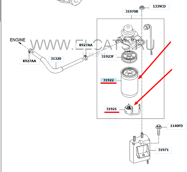

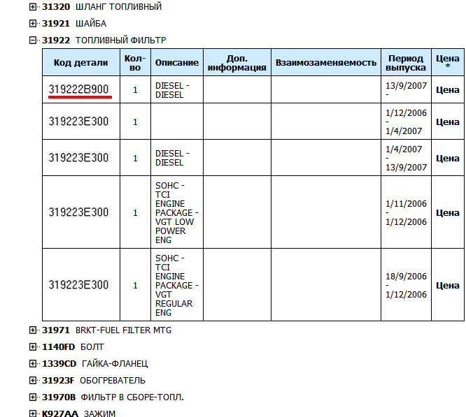

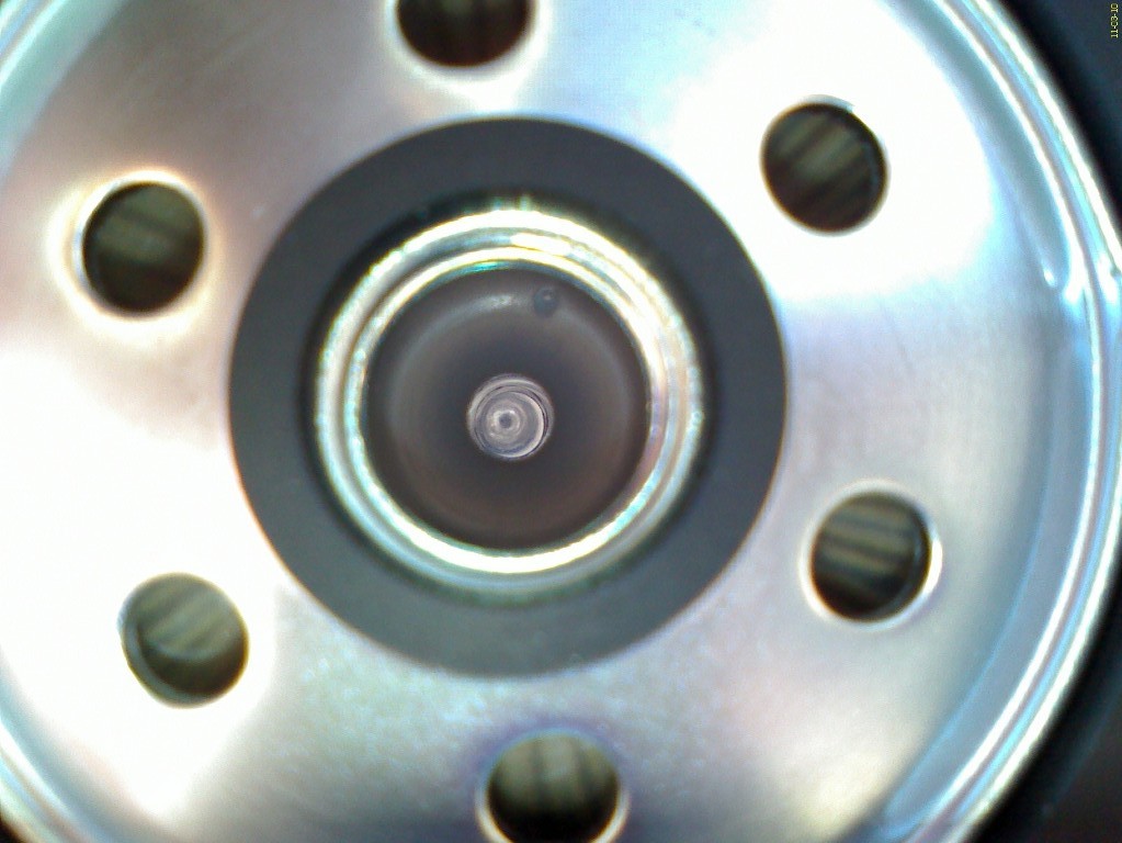

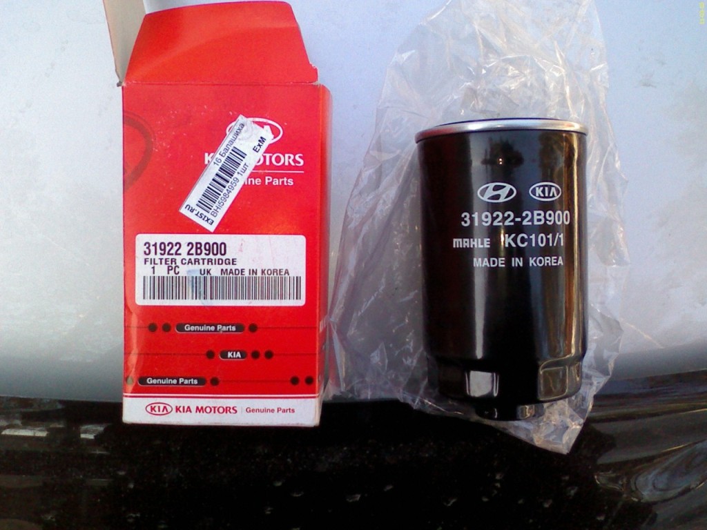

Сообщение as-bal » 10 мар 2011, 01:49
Почитал эту тему ,посмотрел у себя на машине стоит 31922-2B900 (австрия) с завода .Поехал на то-2 взял два вида под 8 мм kia 31922-2B900 и под 10 мм Japan Parts FC-H03S(с надписью 31922-2B900 на самом фильтре!)Итог! После ТО в моем пакете остался 8 мм kia 31922-2B900 !!! %) Я притащил его к( кладовщику) по деталям и попросил пробить по вину какой же все таки у меня должен стоять фильтр!? Пять минут поисков ничего не дало!Завтра поеду в гараж ,сам все посмотрю ,сам замерею(почему левак подошел а родной нет? :?: ) В общем народ пишет правильно по поводу покупки разных датчиков ,просто купить всех видов и забыть про это... :heat:
as-bal
Сообщения: 54
Зарегистрирован: 09 апр 2010, 12:09
Откуда: Балашиха
Доп. информация: двигатель-8429067 февраль-2009г 170000 пробег
Re: Топливный фильтр на 2,5 TD
Сообщение Андрей59 » 10 мар 2011, 07:34
as-bal писал(а):8 мм kia 31922-2B900
Это фильтр фирмы MAHLE 101/1 имеет отверстие под датчик воды 10мм, на фильтрах других фирм может быть написано всё, что угодно, но это не означает, что фильтр соответствует всем параметрам по кроссу.
Андрей59
Сообщение as-bal » 10 мар 2011, 10:57
С
Андрей59 писал(а):Это фильтр фирмы MAHLE 101/1 имеет отверстие под датчик воды 10мм, на фильтрах других фирм может быть написано всё, что угодно, но это не означает, что фильтр соответствует всем параметрам по кроссу.
Андрей ,ты наверное прав по поводу Д10мм .Сегодня разберусь что это за мудреные фильтра ,в эксисте до сих пор никто про эти нюансы не знает! %)
Кто может показать ,какой номер фильтра с резьбой под датчик 12мм ,рестайл?
Вот фильтр с резьбой 10 мм,ТИ-РЭКС мне поставил Japan Parts FC-H03S с надписью 31922-2B900,там была резьба 12 мм!В этом фильтре отверстие тоже как писали выше ,сквозное! :?:Если фильтр Japan Parts FC-H03S 300 р по фильтрации не подходит ,то придется покупать датчик на 10 мм и менять самому!
