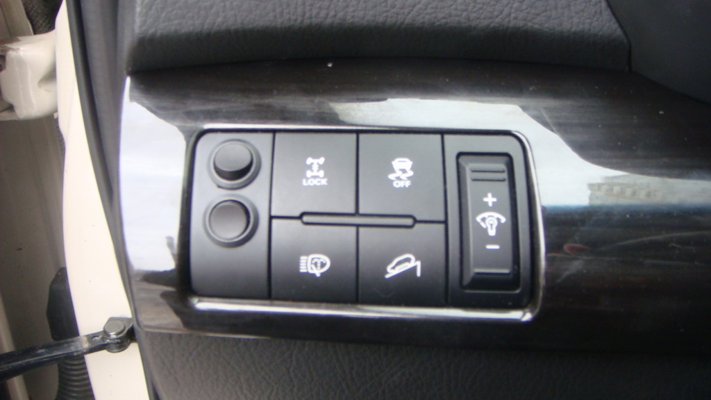

Сделал вариант с возможностью восстановления заводского соотояния омывателя фар. Получилось вот так.
Вот так получилось у меня работает отлично.

Сообщение St.Paul » 26 мар 2011, 15:08
а что у тебя за такие интересные кнопочки в заглушке? :)))

Сообщение Serik » 26 мар 2011, 18:57
верхняя кнопка отключает ходовые огни (их фотографии есть 1год назад в соответствующем разделе) это для удобства вообще-то они сами включаются и выключаются когда надо. Но иногда когда планируется с утра работа вебасто я их заранее этой кнопочкой отключаю чтобы снизить энергопотребление.
А вот нижняя кнопочка отключает разбрызгиватель омывателя фар тогда когда он мне не нужен.
Это как раз то о чем совещаются в этом разделе.
Сделал все за пол дня и свет и омыватель.
Кнопки купил на радиорынке возле трех китов на минке, там же взял провод. Цена вопроса 140 руб. 1 штатный предохранитель 50р. Высверливаем или сжигаем предохранительный элемент. Паяльником подпаиваем в разрыв предохранителя последовательно колодку предохранителя на 20А(вместо родного на место которого делаем вставку) в Руси стоит 60р и выключатель вот и все. Дешево и сердито, да и смотрится ничего, как заводская.
Ненужно, вытаскиваем переделанный предохранитель ставим штатный и меняем заглушку на новую цена 80р. Все машина как новая.Желаю успеха и хорошей дороги.
